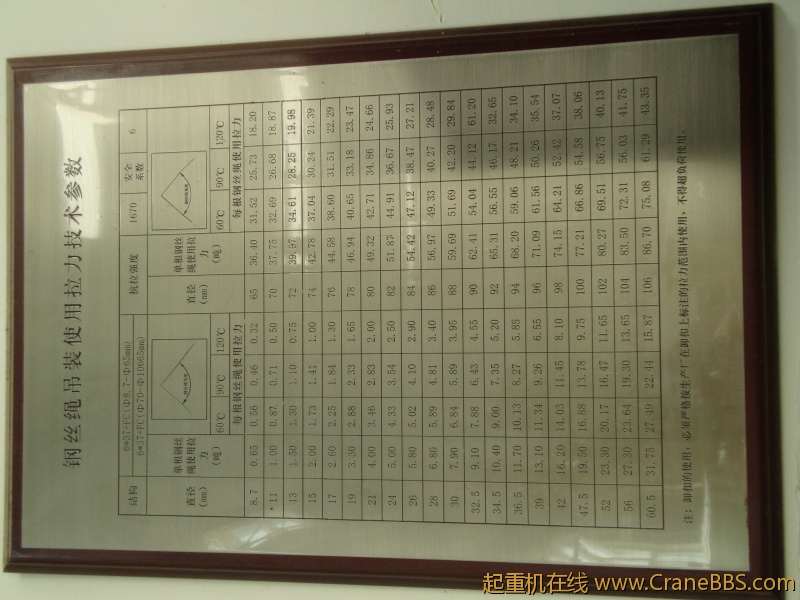

最大破断拉力???:'( :'( :'(
回复 赞 反对
发表于 2011-2-14 23:37 | 显示全部楼层
看什么绳子,看怎么栓,有没有断丝。是全新的新绳子还是旧的。这些因素都是很关键的
顺发吊装 发表于 2011-2-14 23:37 [url=http://www.cranebbs.com/bbs/images/common/back.gif]http://www.cranebbs.com/bbs/images/common/back.gif[/url]
    对的、因素决定的、栓法也很重要的

    歪哥  这个我也要一份,我们单位的起重工太差了,很多事情要自己把关的。sanheyiliu@126.com
回复 赞 反对
发表于 2011-5-15 18:36 | 显示全部楼层
    老师,有没有完整清晰的图片,给发一份啦...喜出望外啦....谢谢啦...
邮箱:haowujie.minmin@126.com

500乘以钢丝绳直经的平方再乘以0.8的破断拉力再乘以0.6的许用拉力。

回复 7# 山东老歪
    歪哥发个钢丝绳的拉力计算表 给我 行吗, 谢谢了啊
我邮箱是 berlaier@126.com
