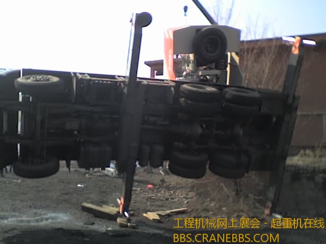

新的25V5节杆的。新手上路。 结果。。

老板心痛,要把那些做吊车安揭手续枪毙,司机杀。

新车新手。可惜呀。

    不管是什么品牌的吊车,吊车的水平支腿都是没有液压锁的,只有垂直支腿的液压锁,所以我们看到吊车侧翻的往往是把水平支腿顶了回去,而不是说都没有支水平支腿,如果吊车是向后翻的,水平支腿就不会压回去,
   如果你把水平支腿打好后,在把水平支腿的锁销插上翻了以后水平支腿就不会缩回来了。
200912110941293057.jpg 看看这后翻的,
