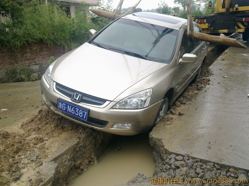

吊小车的正确方法

哪里找的大木头啊哈哈随车携带嘛?

还正确方法呢???   你车走到哪木头带到哪啊  准备4根吊装带  锁在车的轮毂上就行了。

:funk:那也是正确方法? 你胆子好大呀 我就是你那方法吊小车木头断了赔了车主一台新车那个方法不安全 木头内部是看不见的 正确安全的应该是用吊具吊4个轮胎或吊中柱才安全我都是用5T吊带 我吊中柱吊过好多车从没出现过伤车子

:'(我是再也不敢用木头了 望楼主不要用这种方法危险呀

不可能啊。我都是这样吊的。
如果吊中柱。会伤车的

吊的很危险~吊地盘就好了

正确。如果小车角度在大一点。你吊4个轮子不是车子要搞坏了。

    我吊过几回车,吊完之后,钣金都让吊带勒出印了,我是4吨10米的带,从前轮后、后轮前大抱吊车,这样吊车不太好,对车有损伤,你要是什么时候再吊上个照片,学习学习

真的不是好方法,建议锁四个轮毂

{:3_50:}车子倾斜大小钩一起上。 吊带吊在轮毂上。

这办法,说实在的,不赞同

中柱危险.我吊几年的小车都是中柱

那还不把车门吊坏呀?

我前几天也吊了个小车..车子侧斜..没有翻..差不多翻了..我也是吊4个轮胎..吊起来后把人家的
轮胎档板都给压进去了..还好人家不要赔..就算有扁担也很难吊..特别是侧斜的..另外直接
从窗上穿个绳子去吊..不太敢这样试..别人说都是这样吊的..我不敢..哎..
