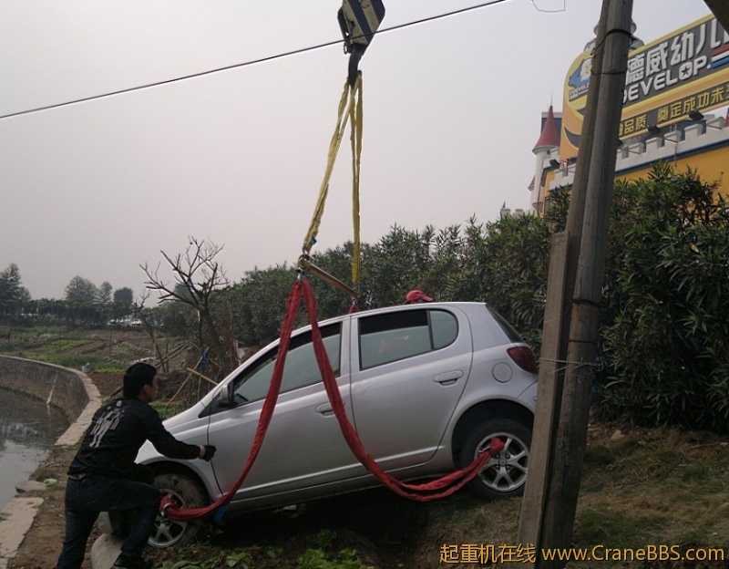

吊小车的正确方法。

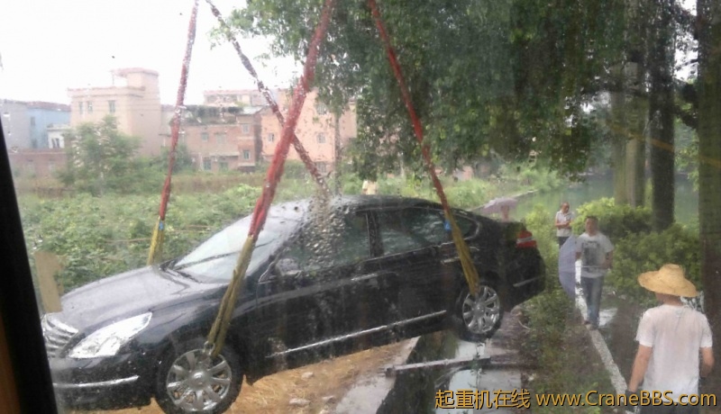

老大,那黑色小车是怎么重沟里吊起来的?是斜着吊起来的吗?

用两根长吊带 直接子啊门子里穿过  更好 。
发表于 2012-1-13 17:40 | 显示全部楼层
吊中主 吊带前门进后门出 我掉了好多车从没坏过 当然我那都是一侧轮胎掉沟里挨着山了无法吊底盘的情况下 我多数还是吊4个轮胎 木头我是不敢用了
