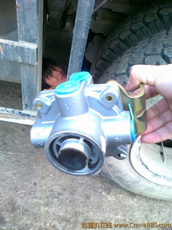

回复 19# 1506397798
    那我用一般前四后八车子上的继动阀替换行不?
回复 赞 反对
发表于 2011-2-27 20:09 | 显示全部楼层
这个东西不太好修最好是个新的也用不了多少钱
回复 赞 反对
 楼主| 发表于 2011-2-27 20:13 | 显示全部楼层
回复 22# ytx
    主要是今天我把车搞到汽修厂,SF们都不知道是干啥用的。也说不知道在哪买这个配件。说让我们只有找厂家了。呵呵 。 所以想了解它到底是个什么东西起什么作用,也好自己弄好省点钱。
回复 赞 反对
发表于 2011-2-27 20:31 | 显示全部楼层
排气阀
回复 赞 反对
 楼主| 发表于 2011-2-27 20:34 | 显示全部楼层
回复 25# J03788
   呵呵,SF
回复 赞 反对
发表于 2011-2-27 20:45 | 显示全部楼层
换个修理厂
回复 赞 反对
 楼主| 发表于 2011-2-27 20:46 | 显示全部楼层
回复 27# 安宁起重
    呵呵。
回复 赞 反对
发表于 2011-2-27 21:19 | 显示全部楼层
16楼说的对,这是一种继动阀,控制通往取力开关的气路的。行车时手刹放开,取力开关的气路截断,停车是拉手刹,取力开关气路接通。
如果你对自己有把握的话可以取消这个东西,
回复 赞 反对
发表于 2011-2-27 21:25 | 显示全部楼层
这个叫手制动快放阀
好修的
可以去修气路的地方修
没有就让他给改接头就行了
回复 赞 反对
发表于 2011-2-27 22:12 | 显示全部楼层
:dizzy:
回复 赞 反对
发表于 2011-2-27 22:39 | 显示全部楼层
一根粗管连接气罐上,一根细管连接手刹上,一根进了下车驾驶室接哪里了?
回复 赞 反对
发表于 2011-2-27 23:38 | 显示全部楼层
朋友 发表于 2011-2-27 22:39 [url=http://www.cranebbs.com/bbs/images/common/back.gif]http://www.cranebbs.com/bbs/images/common/back.gif[/url]
    就是呀,你看看连到哪里啊?我接触的都是排气用的。
回复 赞 反对
发表于 2011-2-28 11:15 | 显示全部楼层
配件都有卖的 几十元一个便宜 我的刚换了
回复 赞 反对
发表于 2011-2-28 11:16 | 显示全部楼层
不懂!
回复 赞 反对
 楼主| 发表于 2011-2-28 11:35 | 显示全部楼层
回复 33# 聚益
    那样我不是要拆驾驶室?:'(
回复 赞 反对
 楼主| 发表于 2011-2-28 11:36 | 显示全部楼层
回复 34# yangjia
    SF,你知道叫什么名字不?麻烦告诉我,我去买一个回来。
回复 赞 反对
 楼主| 发表于 2011-2-28 11:38 | 显示全部楼层
回复 29# w000
     您的意思是,我把下面那个排气孔堵死。也就是说取力气路一直是通的,但要保证行车时严禁打开取力开关。
回复 赞 反对
 楼主| 发表于 2011-2-28 11:39 | 显示全部楼层
回复 30# ssan
    SF,能帮忙说详细点不?谢谢。
回复 赞 反对
发表于 2011-2-28 11:42 | 显示全部楼层
关键是你要弄明白它是什么东西什么用途再处理别盲目
回复 赞 反对
 楼主| 发表于 2011-2-28 11:44 | 显示全部楼层
是啊,所以想在这里走个捷径啊,呵。
回复 赞 反对
