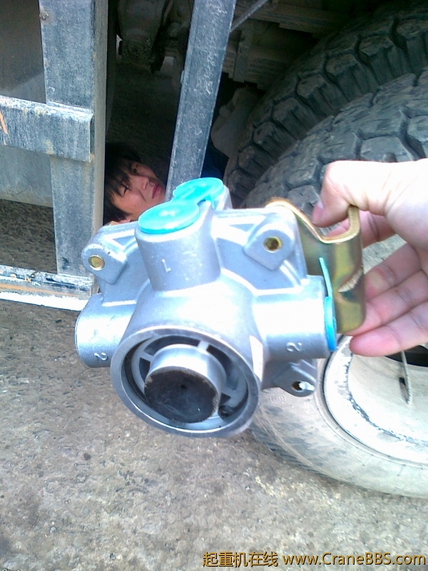

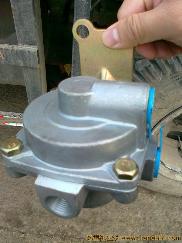

我验车前也换了一个 看看和你的差不多 继气阀 95快钱 真够黑的啊  不过还是要打气 漏气的NND
回复 赞 反对
发表于 2011-2-28 15:19 | 显示全部楼层
你这个和他的那个不一样用途也不会一样吧
回复 赞 反对
发表于 2011-2-28 20:09 | 显示全部楼层
你这个是刹车用的继动阀,和他的那个阀使用原理正好相反。看图片你这个95元的继动阀质量不怎么样,是劣质产品。
回复 赞 反对

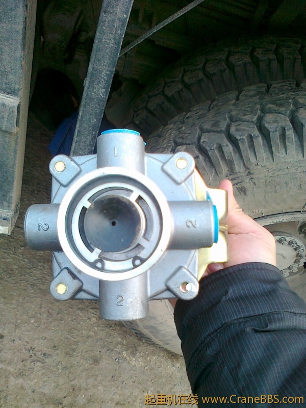

发表于 2011-2-28 20:18 | 显示全部楼层
那个就是控制取力器开关气源的,我今天仔细看了一下,那根管到驾驶室的取力开关。和刹车用的继动阀原理正好相反,手刹给气他断气,手刹断气他给气。不知道具体应该叫什么,应该是继动阀的一种吧。

 楼主| 发表于 2011-3-6 21:24 | 显示全部楼层
回复 46# w000
    sf的说法是对的。呵呵。
回复 赞 反对
 楼主| 发表于 2011-3-6 21:25 | 显示全部楼层
回复 43# 毛毛毛毛
    外观原理很像。呵呵。我那个应该是控制取力的。
回复 赞 反对
发表于 2011-3-6 21:34 | 显示全部楼层
回复 45# w000
    :lol 肯定没原装的好

发表于 2012-6-15 11:35 | 显示全部楼层
和和.简单.要不要无所谓...拉手刹...就能够挂取力....不拉手刹.就挂不上取力.
