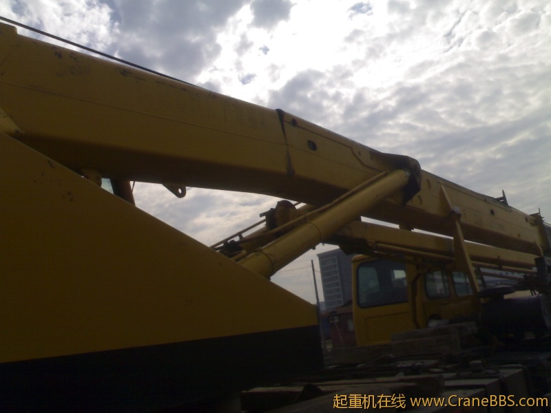

 楼主| 发表于 2011-3-21 12:59 | 显示全部楼层
用了三年就这样了!
 楼主| 发表于 2011-3-21 13:01 | 显示全部楼层
而且不止我这台!我知道的都有三台了!郁闷!
发表于 2011-3-21 13:08 | 显示全部楼层
16C吗?厂家没说是什么原因造成的吗?
发表于 2011-3-21 13:09 | 显示全部楼层
质量问题 还是经常超载
发表于 2011-3-21 13:31 | 显示全部楼层
呵呵,不用说嘛,肯定经常超的啦
超载!
发表于 2011-3-21 14:09 | 显示全部楼层
超载啊
超载啊
16T拿来当20T用嘛
发表于 2011-3-21 14:17 | 显示全部楼层
徐工16C有这个毛病,我遇到好几台了
发表于 2011-3-21 14:26 | 显示全部楼层
超载是一方面,貌似好多都是在加强板的边缘开始断裂。如果加强板做个整的应该不会出这么多问题!
 楼主| 发表于 2011-3-21 14:44 | 显示全部楼层
花了1万多!修好后加了块加强板!出保了厂家不管!保险也不管!

为什么会这样!!!  你应该知道原因啊  就是吊管桩和配重大油门使劲大臂凹起来  这样的车都是3年报废  变幅没劲 圈养没劲 大臂坳断

就是质量不行  中联比徐工能超载的多  怎么没那样

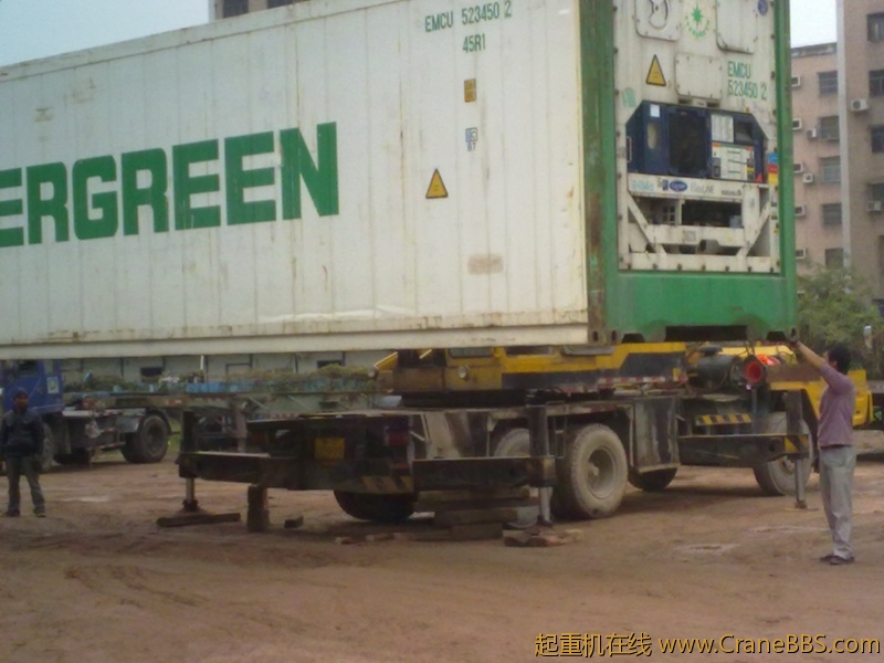

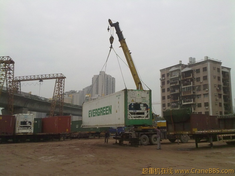

回复 19# WSQ319481733

超载强行起大臂了
