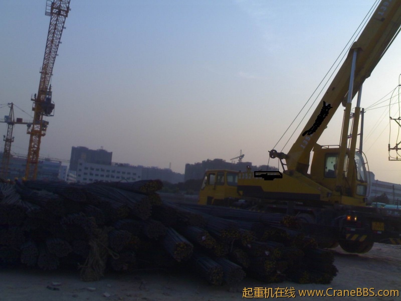

 楼主| 发表于 2011-3-22 20:41 | 显示全部楼层
图像001 (3).jpg 这车接回来就没有电脑!也不知道超没超载?反正不跷车就敢吊!

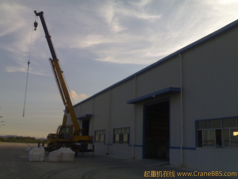

 楼主| 发表于 2011-3-22 20:46 | 显示全部楼层
图像021 (3).jpg 这车很省油!

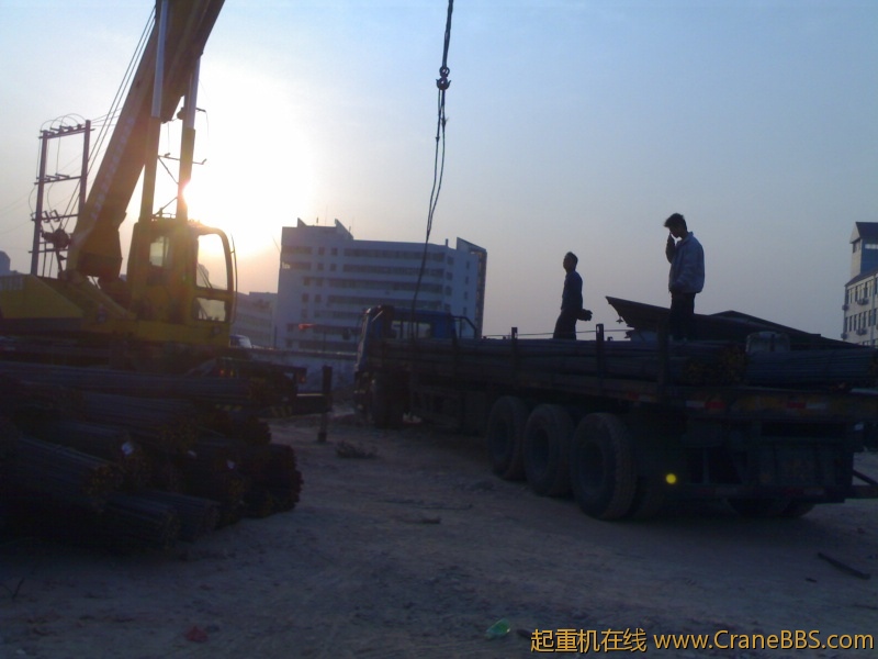

 楼主| 发表于 2011-3-22 20:57 | 显示全部楼层

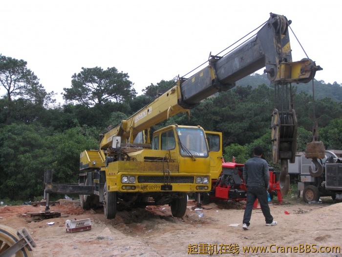

 楼主| 发表于 2011-5-16 12:00 | 显示全部楼层
