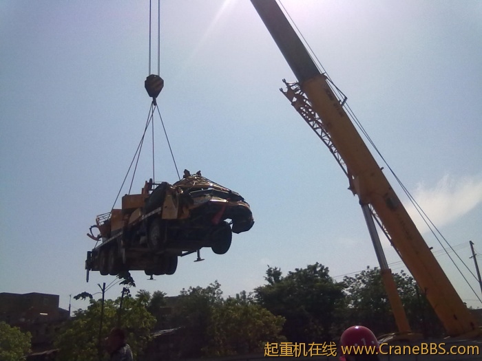

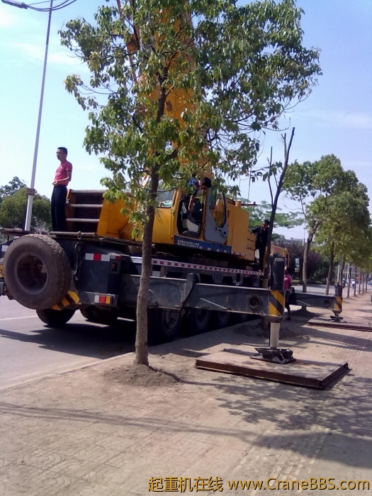

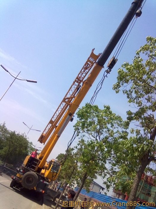

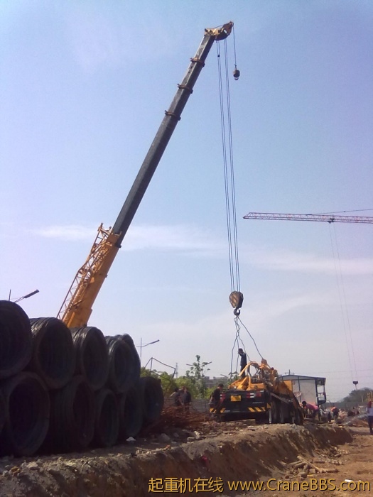

 楼主| 发表于 2011-4-18 19:31 | 显示全部楼层
回复 48# wo54999547
    受力的一边全伸了,另一边伸了一半
就从一半的那一边翻过去了
回复 赞 反对
发表于 2011-4-18 19:40 | 显示全部楼层
新手啊,枕木多给点,我也有几次是这样,放低点撤。慢慢送过去。不行直接放下来,在工地干活没有不超的
  一定不要听施工单位的人:(这个很轻的,送么事情.......................你会不会开吊车啊。别的车可以送你为什么不能送.........................................................)

 楼主| 发表于 2011-4-18 20:51 | 显示全部楼层
回复 51# mir778899
    他卸钢材的{:2_33:}

发表于 2011-4-18 20:57 | 显示全部楼层
回复 39# 拜拜就拜拜
    我觉得应该是转盘刹车问题!

发表于 2011-4-18 21:11 | 显示全部楼层
应该地基问题,枕木
回复 赞 反对
 楼主| 发表于 2011-4-19 22:05 | 显示全部楼层
回复 54# 坚持到底
    完全的操作原因,跟吊车本身没关系

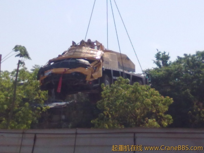

 楼主| 发表于 2011-4-20 21:57 | 显示全部楼层

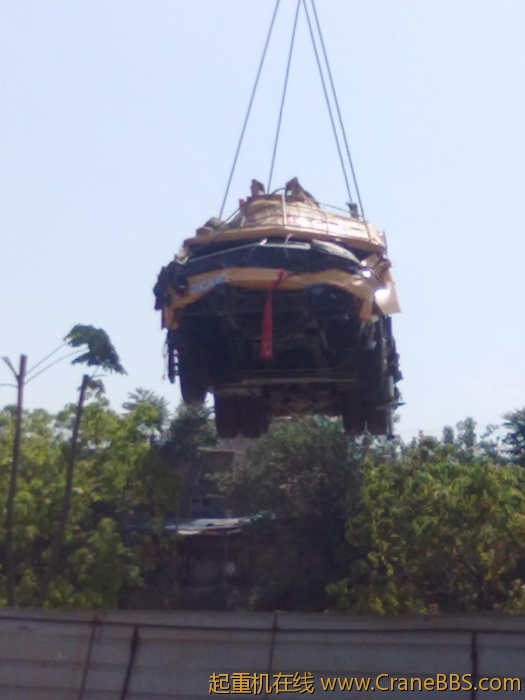

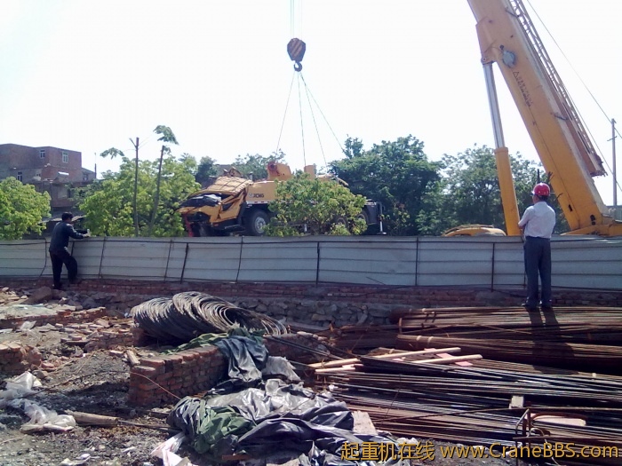

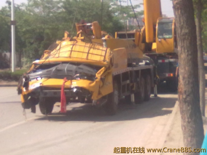

20110420137.jpg 20110420138.jpg 20110420139.jpg 20110420140.jpg 回复 2# 一针见血 今天去看到已经捞上来了,还没翻身,听说是个130搞上来的
