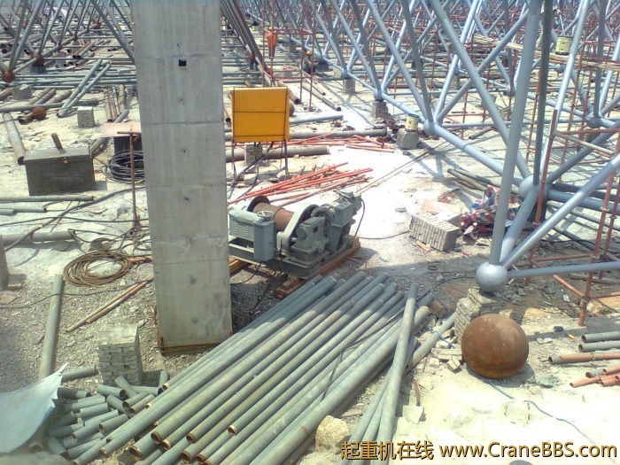

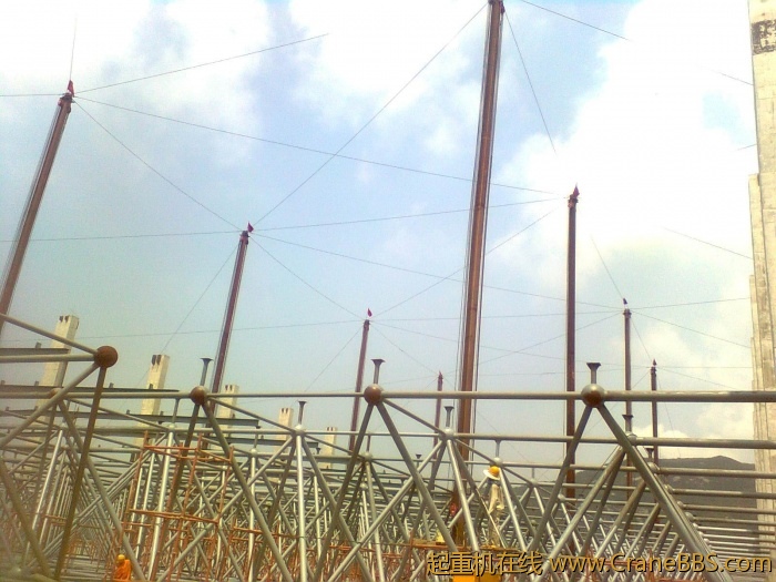

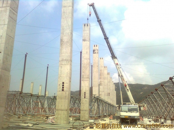

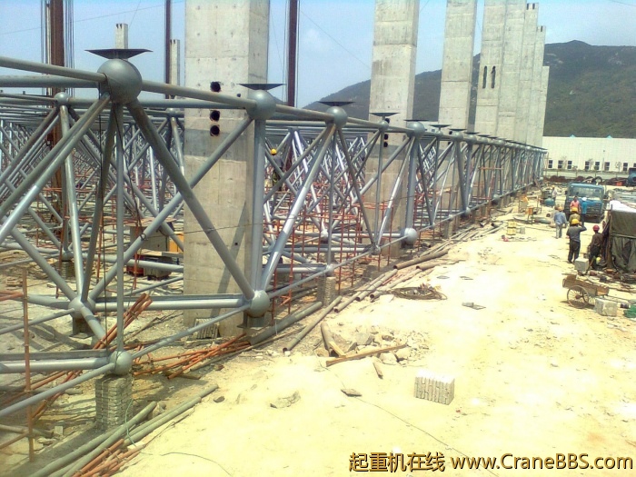

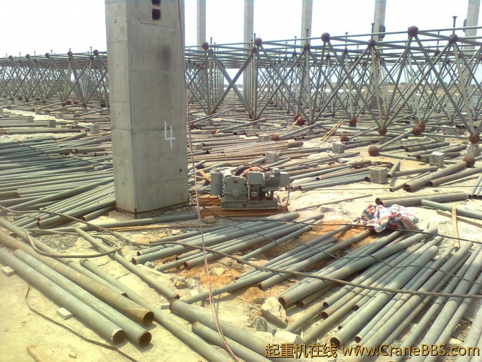

看图!!!请教.
 楼主| 发表于 2011-4-18 20:23 | 显示全部楼层
图像0145.jpg 图像0144.jpg 来两张有有飞机的!

如果真是550T我看不好弄,,起生可以,再转就不好弄了!

我看要用八台200吨汽车吊

发表于 2011-4-18 23:20 | 显示全部楼层
还有灰机
要是有550吨那就真不好干了,我虽然干的网架不多,但估计也没有那么重
希望吊装时能看见照片!
报价也别太低了,因为550吨谁也不好干的。

发表于 2011-4-19 03:40 | 显示全部楼层
多粗的钢管啊,网架支撑球体多大的直径啊。高有5米吗,4900平方米,我估计肯定没有550吨,告诉我 ...
辉哥 发表于 2011-4-18 18:18 [url=http://www.cranebbs.com/bbs/images/common/back.gif]http://www.cranebbs.com/bbs/images/common/back.gif[/url]
    辉哥这个东西不是特别好计算,这网架大多数是江苏人做的特别多,其实图纸上应该有重量,在一个是整体这东西吊点位置和起吊点位置一定要找好,首都机场那我吊的时候吊点就稍微有些错误,不过还好拿多的那个车起重量还是富富有余的。

发表于 2011-4-19 03:41 | 显示全部楼层
王志萍 发表于 2011-4-18 20:48 [url=http://www.cranebbs.com/bbs/images/common/back.gif]http://www.cranebbs.com/bbs/images/common/back.gif[/url]
    不可能转
回复 赞 反对
发表于 2011-4-19 03:54 | 显示全部楼层
网架长98米宽50米自身高度5米,是这个数据吗。重量如果是550吨【个人看没有那么重】,是原地起吊错位个几米就位吗。这对吊点的设计起吊位置的要求都特别高,面积太大了容易变形。我第一次听说这么大面积网架这么大吨位一次性吊装。08年首都机场t3航站楼附属的一个单位那网架400多平米,不过高度才2米,就位高度17米,我感觉吊这都特别费力了。个人对吊这网架,没有太多经验。

第一次听说,不过这么大。我估计最少也要10个以上50吨的车吧。
