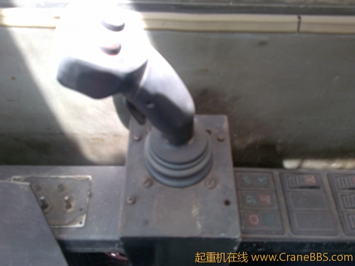

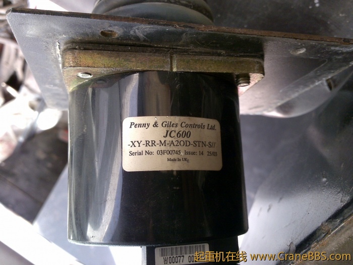

03年的浦沅65H,现在先导手柄不能同时做两个动作,吊东西很危险。小勾无微动。电比例的先导毛病实在太多,最后决定改成操纵杆。有哪位SF改过的请多提些建议。本人万分感激!!!非常感谢BTGSSF的指导!!!

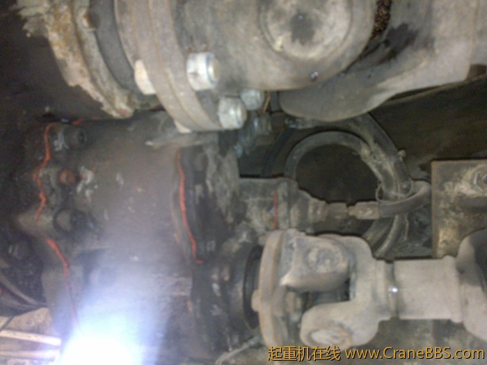

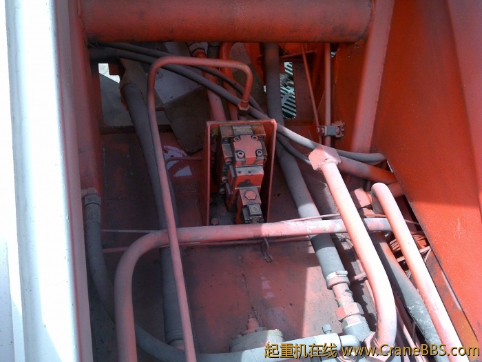

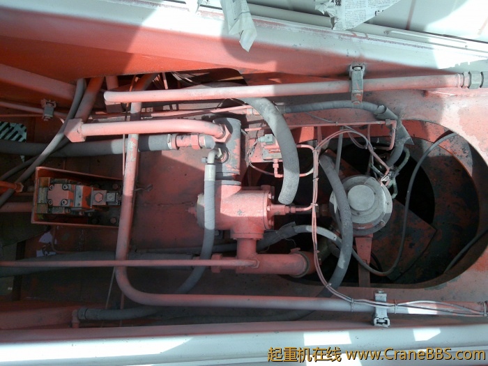

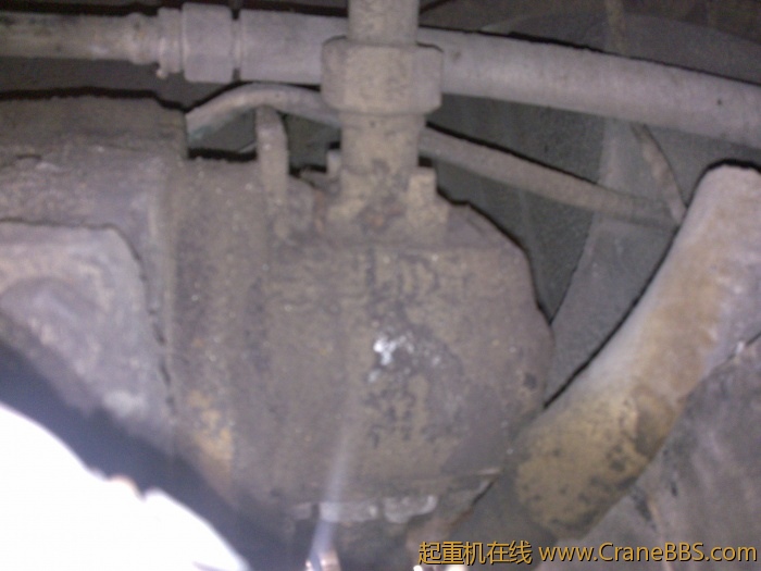

问问开过65H的SF,这车新车时候可以同时做三个动作吗?下车主泵我看不出到底是二联泵还是三联的?如果是二联泵还得要换三联泵吗?主泵是德国产的,型号是HPR-135-02R0002604下面还有一行字码H2X255P00358.通过铭牌能看出是几联泵吗?应该如何改?都要用哪些型号的东西?请SF们指导!万分感谢!!!
发表于 2011-4-29 23:43 | 显示全部楼层
顶,支持....几个出油口就几联泵...

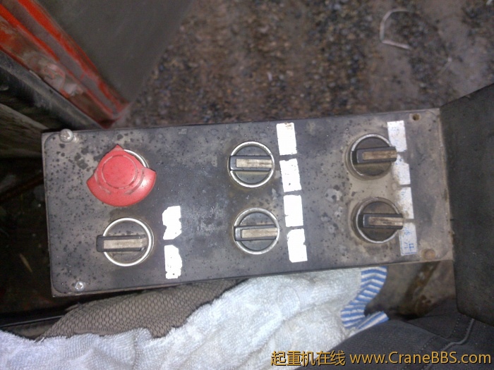

回复 5# huang051
    你好SF,请问您这些开关如何使用?我只知道中间两个是管伸缩臂的。臂出够后我就把中间两个开关全部扳倒右手位置才可以使用大勾卷扬。这样正常吗?其余的是干什么用的?说明书上写的太简单看不懂

回复 3# v.chan
    有两根粗一点的管子,里面还有一根细一点的。都是铁管。这个不像16吨的三联泵看上去很直观,一眼就能看出几个头。这个我还真没看出是几联泵

发表于 2011-4-30 11:30 | 显示全部楼层
应该是两联变量泵

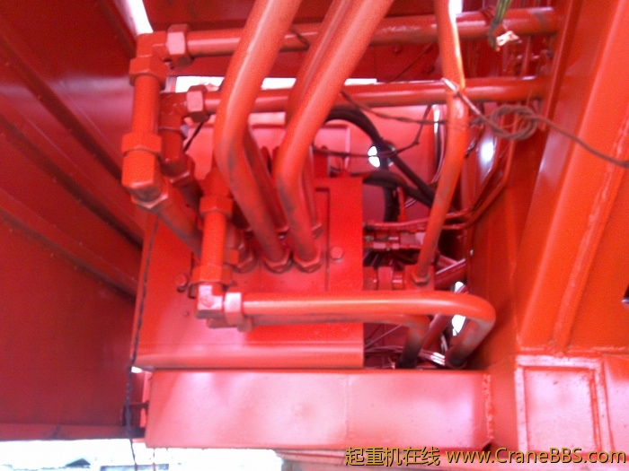

发表于 2011-4-30 22:03 | 显示全部楼层
浦沅65H是电液比例式的(PLC控制的),改为机械式的很难呀,电控箱要换,主阀要换,油路也要更改,电路也要更改。没8万这是干不了的,因为这不是一般的SF能够解决的了的

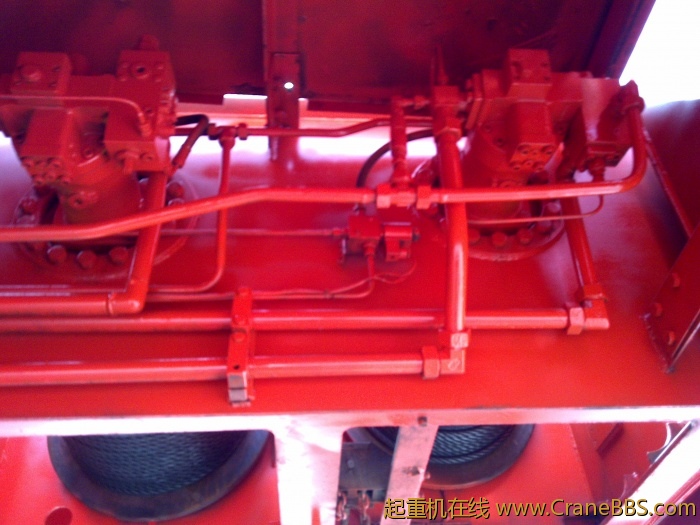

回复 25# huang051
    谢谢SF指点!小勾的变量马达的确坏了。拆开后里面的柱塞棒子全部都掉了,压盘磨损严重。因为买不上新的,我找修液压的把柱塞和压盘换了。花了2000元。缸体顶部有点磨损修液压的人说没有问题,修复后原装上了。里面的刹车片也换了新的。一直没有吊重东西也不知道好了没有。但是小勾还是松开手柄后绳子下滑30厘米,起也是一样的。

回复 26# huang051
问题是压根就不能同时做三个动作,一个手柄上要不只能起落绳子,要不只能变幅,不能在变幅的同时起落绳子。如果能同时做三个动作我就不换操纵杆了

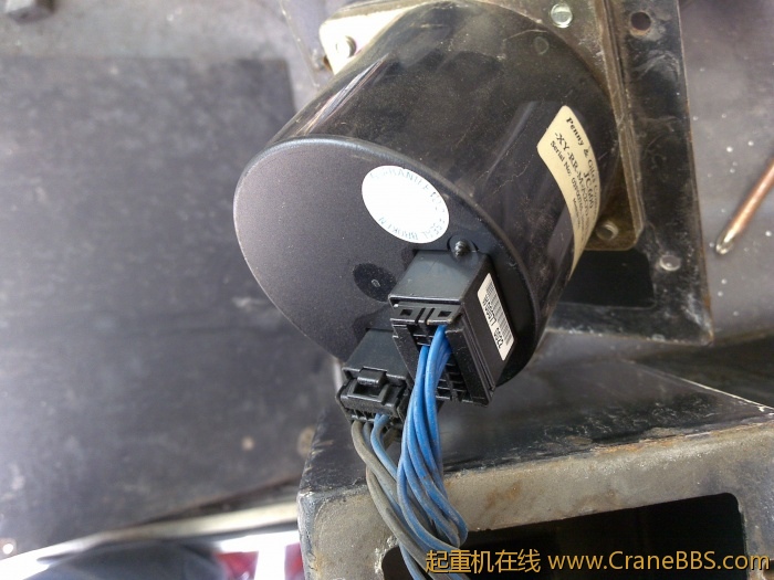

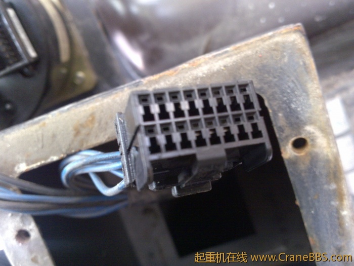

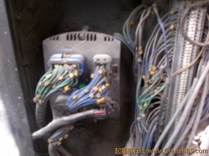

回复 28# 李石林
    的确是电比例的。先导手柄是英国P+&公司生产的。线路盒子里有上百根线,要改好多的东西。新疆这边的修车技术有限,修理厂的人也没有把握能改,所以我现在很郁闷很郁闷!

发表于 2011-5-1 14:20 | 显示全部楼层
在一个你说的溜钩的问题,找个好SF可以把后面卷扬的管路和马达改了就好了好想不用花好那么多钱吧?只是可惜那个姓孙的小SF不在这里做了回徐州了找不到他了!
