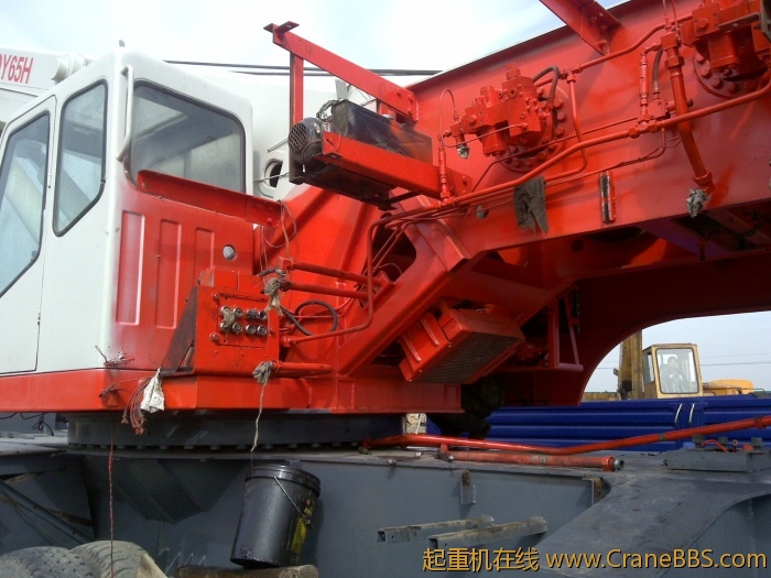

即将对浦沅65H进行大手术,先导改操纵杆
 楼主| 发表于 2011-5-1 15:03 | 显示全部楼层
回复 41# ak47
    谢谢SF。如果不能同时做三个动作,那放远是很危险的。不能起一些绳子爬些臂吧。现在就是找不到一个好技术的技师来找我车的毛病,太郁闷了

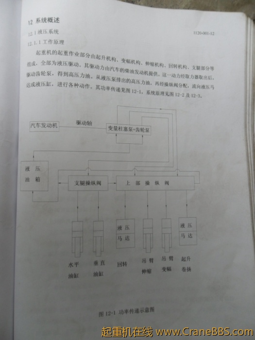

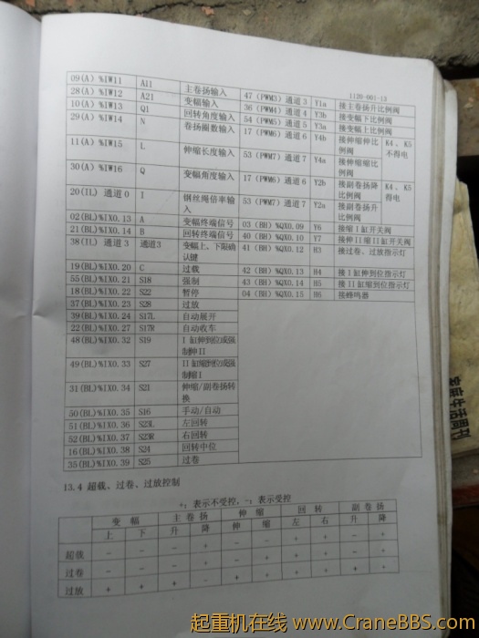

 楼主| 发表于 2011-5-1 15:43 | 显示全部楼层

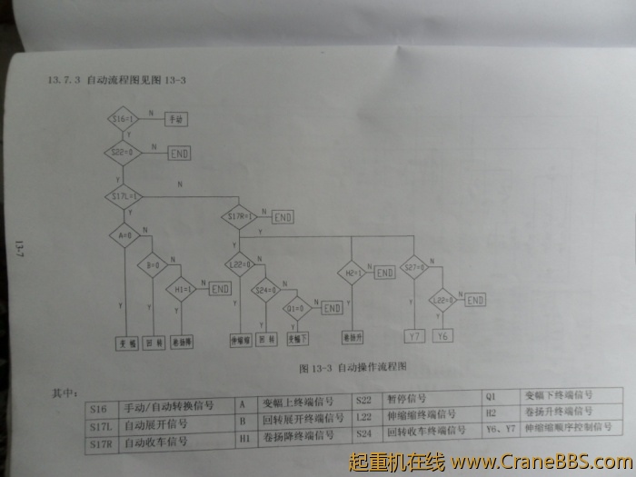

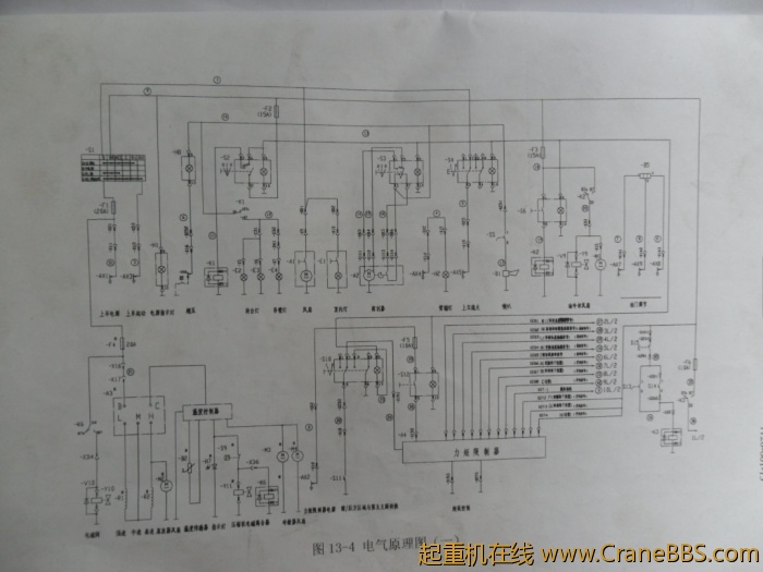

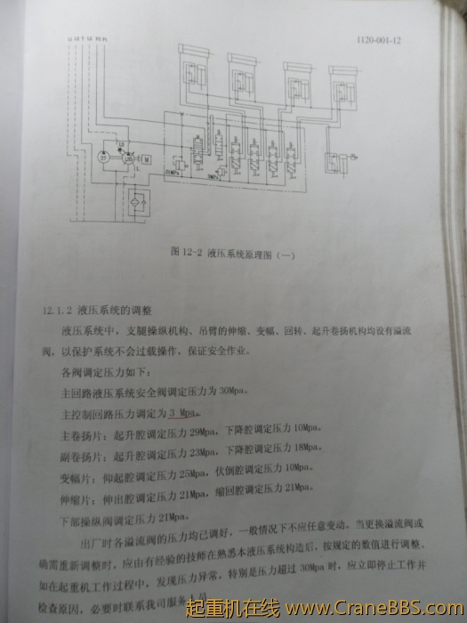

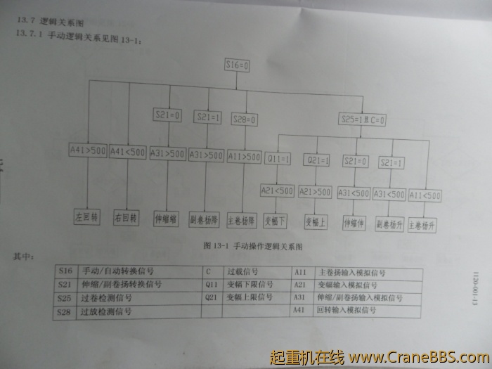

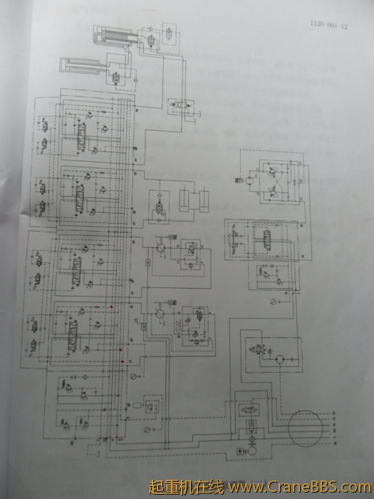

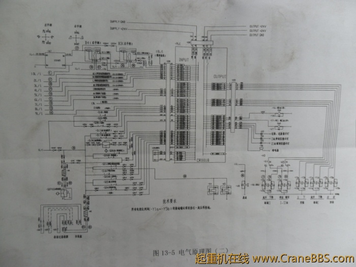

浦沅65H的电路和液压系统图纸。请懂的SF帮忙看看,问题到底出在哪里?谢谢!!!
发表于 2011-5-1 21:06 | 显示全部楼层
小钩溜钩如果是电路的问题的话,很好办,更改一下,副卷扬下降沿的电压值,找中联重科的人用专业的工具在PLC上更改电流值(把2600改为2000以下就好了)因为你的不是90吨以上的吊机,因为08年以后生产的(90吨以上)电液比例式的吊机能在吊机电脑上更改。
 楼主| 发表于 2011-5-1 21:25 | 显示全部楼层
回复 45# 李石林
    谢谢SF指导。这个问题以前中联人修过,但是没有搞好。所以要换操纵杆,希望换了杆子再不要出现这些问题

回复 43# changjiliyang
    你好 我知道你的是电控比例的 我的建议是给 先导改操纵杆的SF的建议 如果 整车机械大臂车架都很好的情况下改一套挖机的液压先导多路阀还是值得的 应该可行 要知道挖机的多路阀可有11个动作供油 我曾经看到过一台浦沅65H把挖机的整套液压包括发动机都改到上车去了变成了双发吊车了

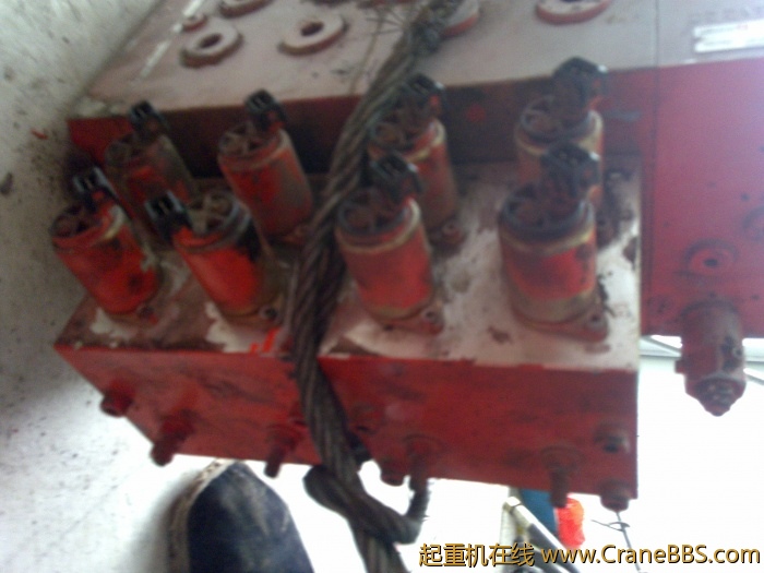

 楼主| 发表于 2011-5-18 20:15 | 显示全部楼层

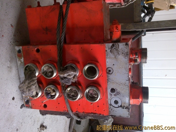

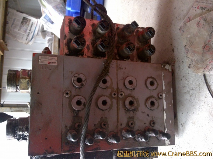

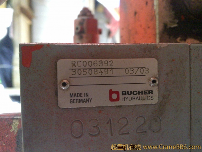

多路阀自己去了趟宁波买到了,估计这两天就到乌鲁木齐了。旧得多路阀拆了下来。德国生产的,五万多块呀,真舍不得拆掉。谁要这个旧的多路阀和两个JC600的先导手柄?手柄是英国P+&公司生产的。希望我的65早日康复!

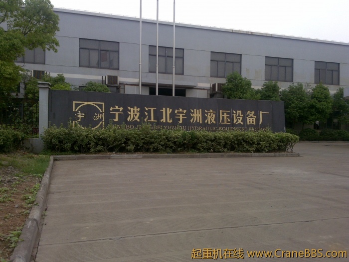

 楼主| 发表于 2012-6-6 21:27 | 显示全部楼层
回复 71# 远方游子
   别说那些吃货了,没有道德的企业。用的是宁波宇州的5SPCV60-25
