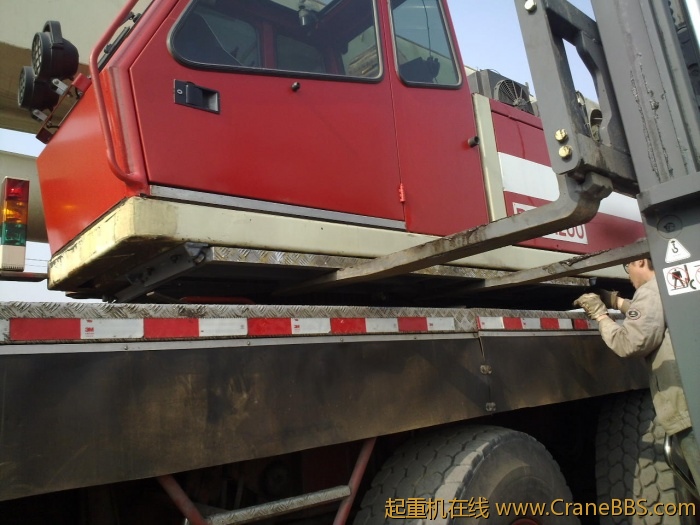

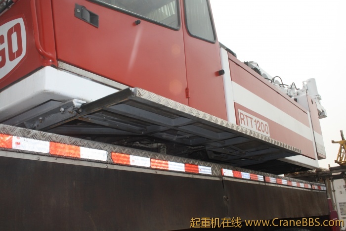

 楼主| 发表于 2011-5-2 22:19 | 显示全部楼层

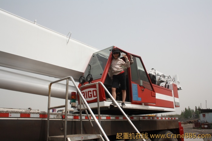

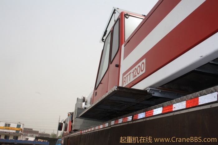

上部驾驶室的一对灯是RIGO标志性的装备
回复 赞 反对
发表于 2011-5-2 22:20 | 显示全部楼层
小模特不错{:2_36:}

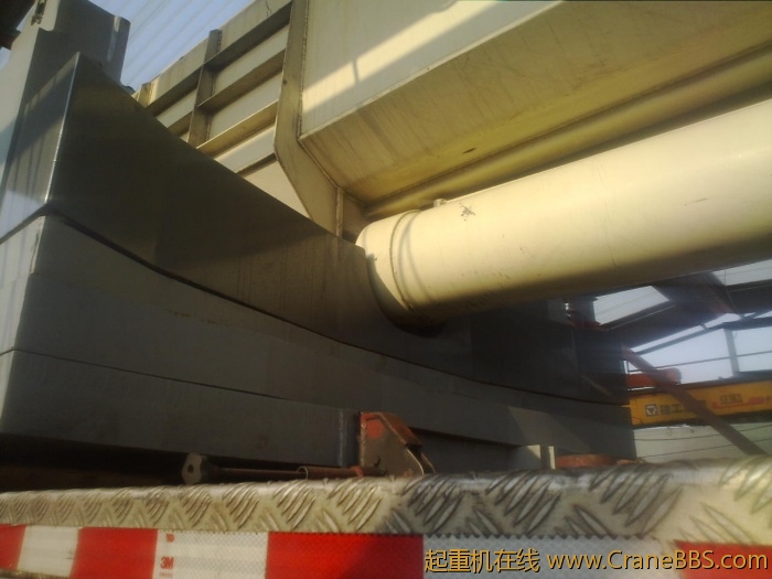

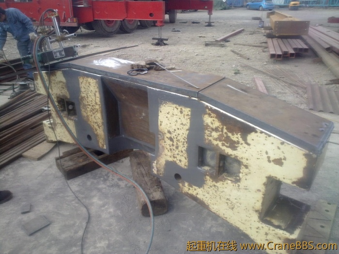

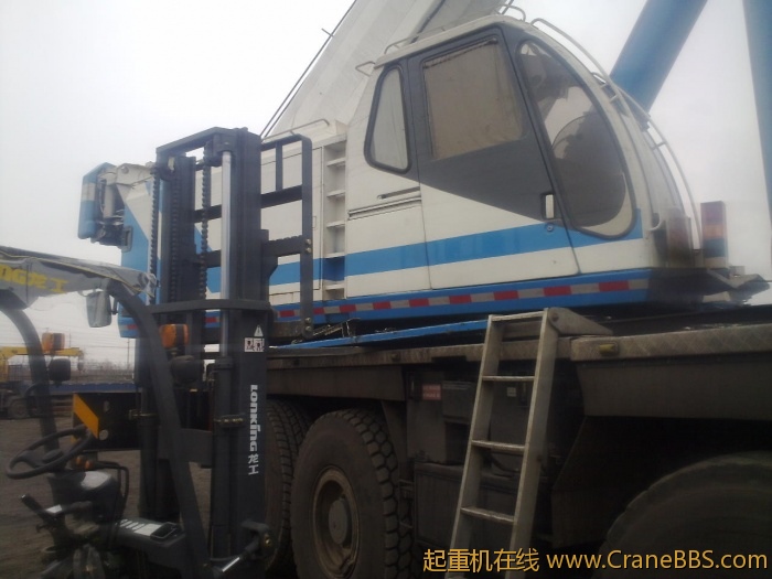

 楼主| 发表于 2011-5-2 22:21 | 显示全部楼层
当然来的时候已经惨不忍睹了
回复 赞 反对

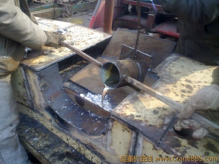

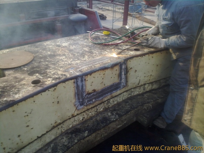

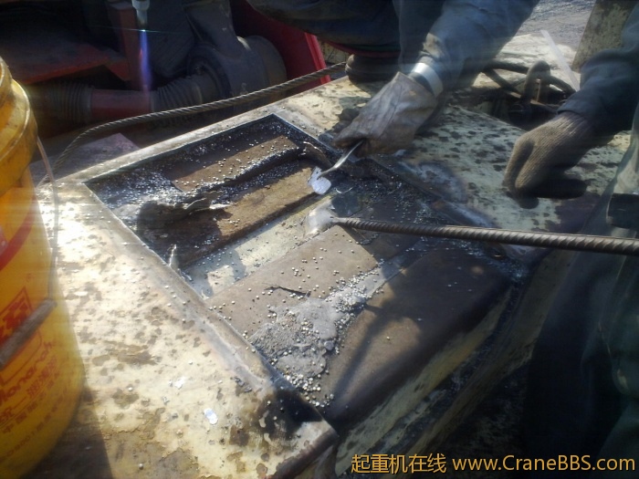

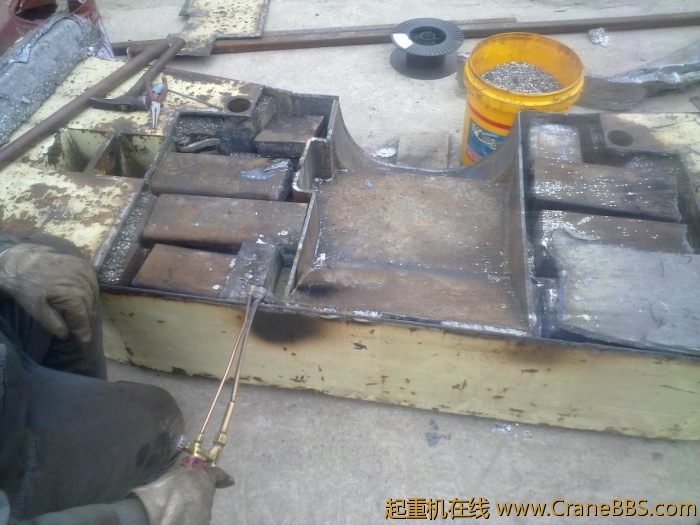

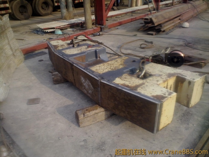

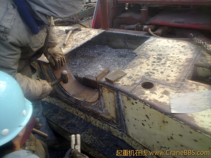

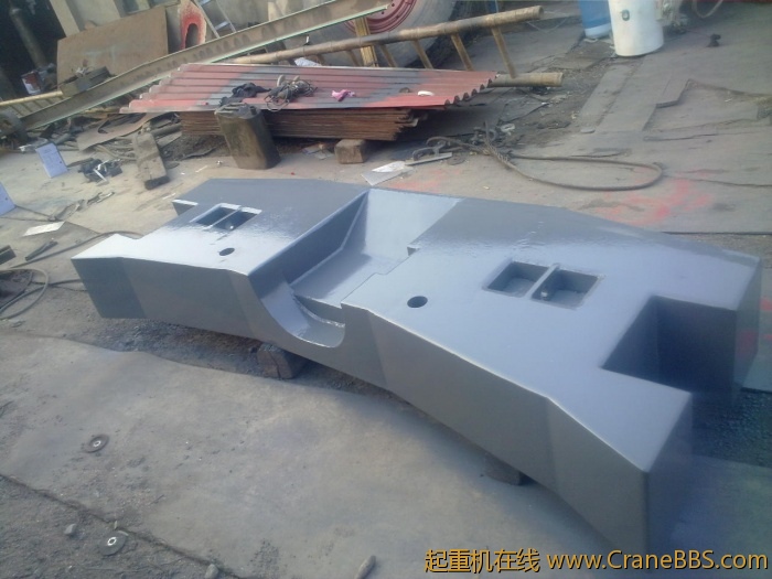

 楼主| 发表于 2011-5-2 22:22 | 显示全部楼层
修补用的是整张的不锈钢板加氩弧焊

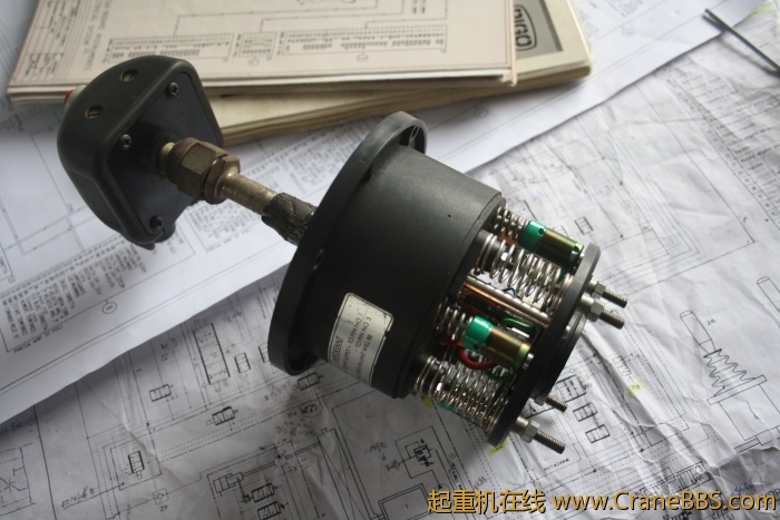

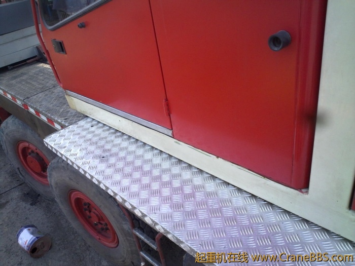

 楼主| 发表于 2011-5-2 22:38 | 显示全部楼层
为了恢复原有功能,还是费了不少功夫

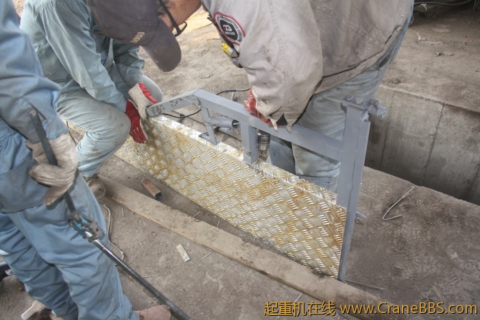

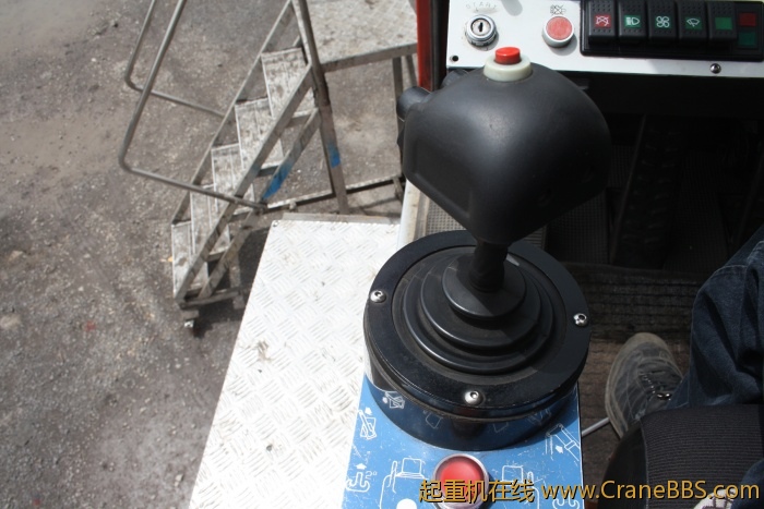

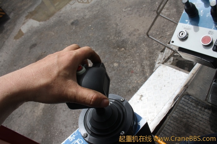

上车可提供操作支腿及驾驶功能
