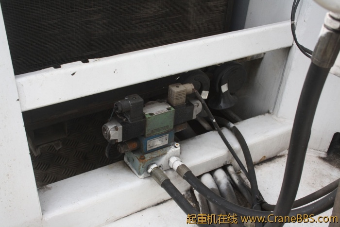

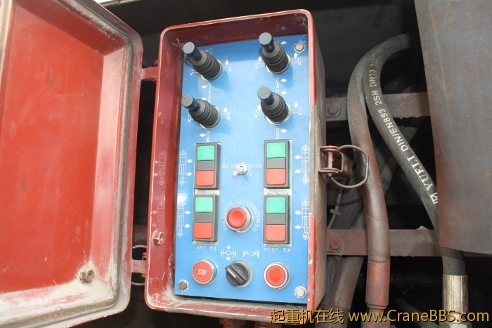

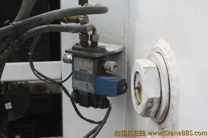

 楼主| 发表于 2011-5-3 07:03 | 显示全部楼层
RIGO RTT 的操作系统简单的令人咋舌,没有PLC ,直接通过手柄电位器的变化推动比例电磁铁。

 楼主| 发表于 2011-5-3 09:17 | 显示全部楼层
先导手柄是瑞典产,0-50Ω。滑动电阻部分可调整角度增加使用寿命,这个手柄看样再用20年没问题。与其他传统车用手柄不同,这种手柄可以提供六个方向选择,比如左手柄上端的两个按钮是控制副卷的。

 楼主| 发表于 2011-5-3 09:52 | 显示全部楼层
这种设计维护简单,几乎没有什么故障,但动作品质不够完美,好在通过对多路阀阀杆修磨改善了很多。
