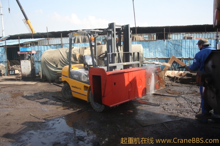

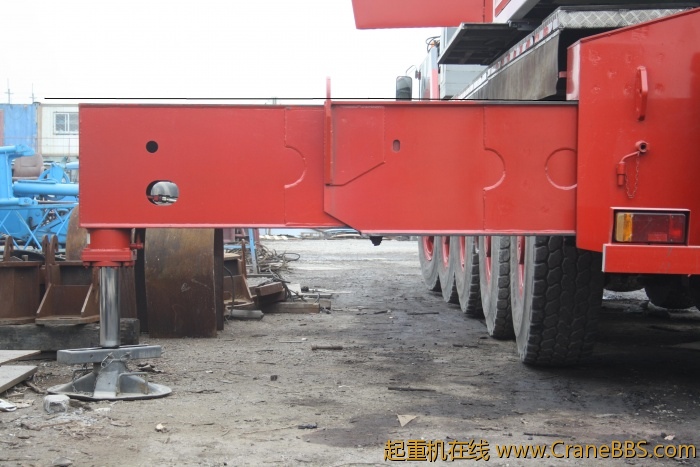

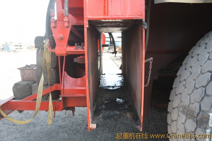

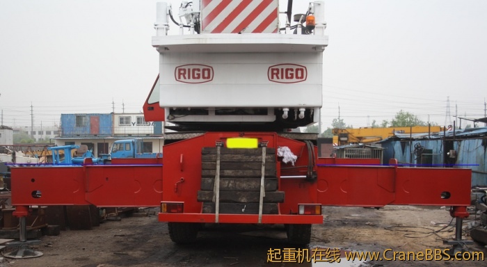

 楼主| 发表于 2011-5-3 13:02 | 显示全部楼层
自重不够用八十毫米板加重
这样又太难看,把边补齐好多了

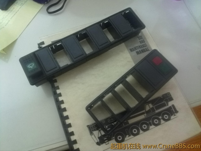

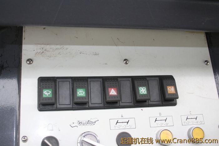

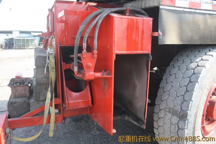

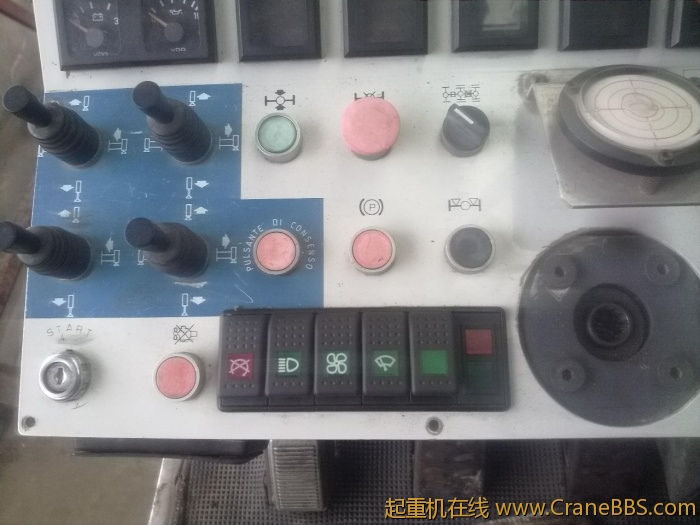

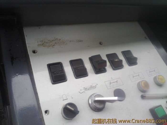

 楼主| 发表于 2011-5-3 13:29 | 显示全部楼层
支腿控制盒,下面两个红色按钮是加装的(施耐德)分别是启动和熄火,中间拨动开关也是加装的控制油门,原来设计不是很方便
回复 赞 反对

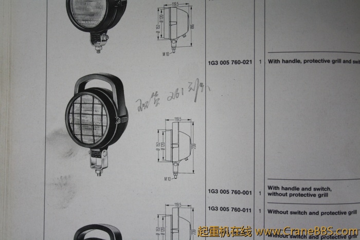

 楼主| 发表于 2011-5-3 13:59 | 显示全部楼层
原车大灯是这样的
回复 赞 反对

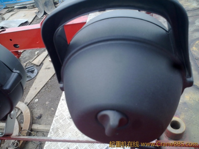

 楼主| 发表于 2011-5-3 14:02 | 显示全部楼层
是意大利产,实在买不到合适的,用斯太尔的改造,边框是不锈钢抛光的
回复 赞 反对
 楼主| 发表于 2011-5-3 14:03 | 显示全部楼层
当然,灯泡升级成氙气灯

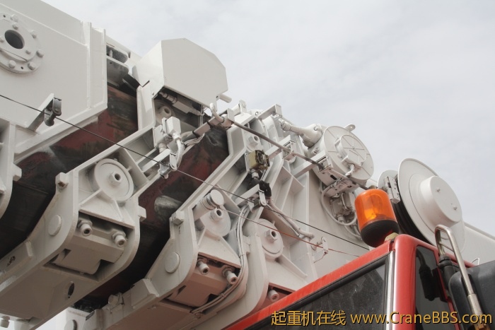

 楼主| 发表于 2011-5-3 14:40 | 显示全部楼层
原车力限器也不能使用,更换的同时加装卷扬摄像头

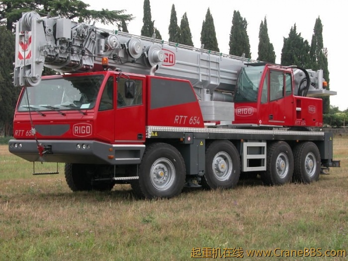

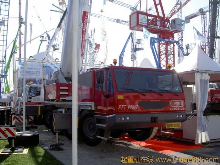

欣赏一下同年代的RIGO
