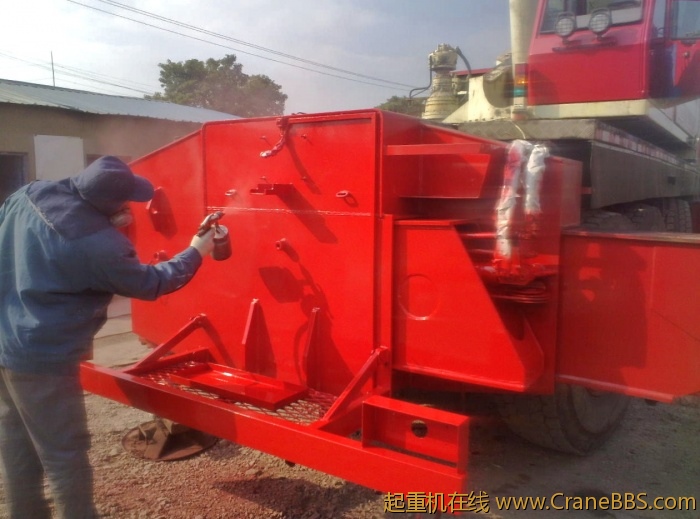

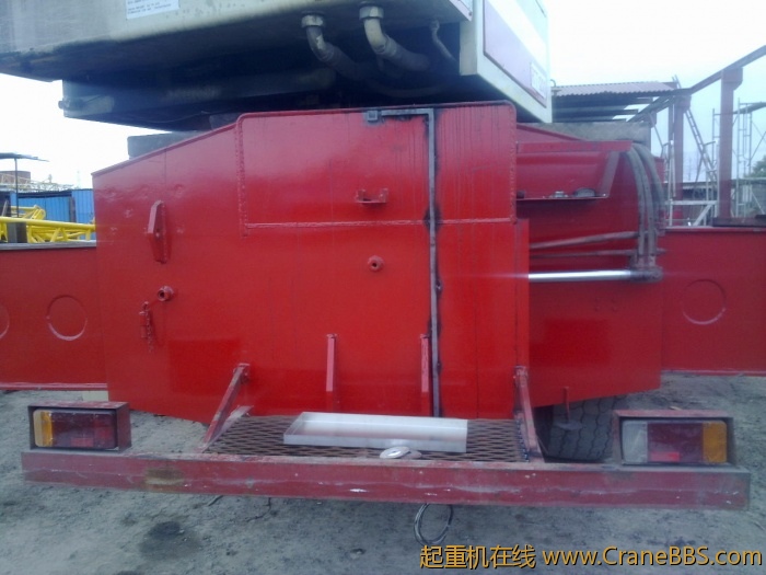

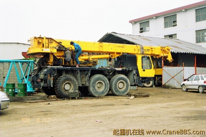

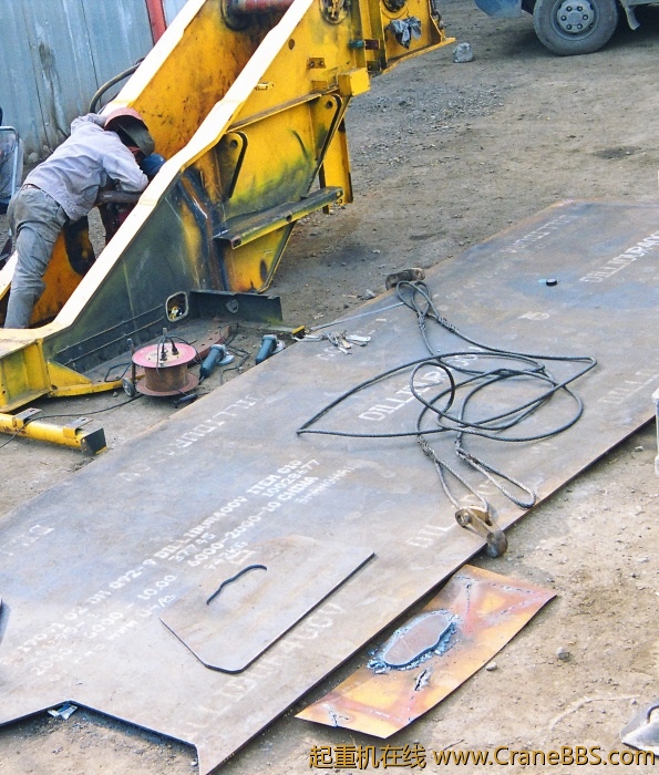

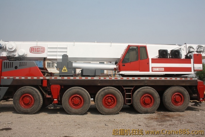

上个世纪的车改造翻新出来还是那么光鲜!
axizhiguo 发表于 2011-5-3 12:19 [url=http://www.cranebbs.com/bbs/images/common/back.gif]http://www.cranebbs.com/bbs/images/common/back.gif[/url]
    光鲜是要有代价的,不仅钣金要好,表面处理和漆的选择很重要。红色漆是最难保持光鲜的,因此选用的不仅是2K漆,还是杜邦的,单价和轿车面漆一样。整车的仅红色杜邦漆快一万元了(还不包括副杆)底漆用的是富锌环氧底漆。

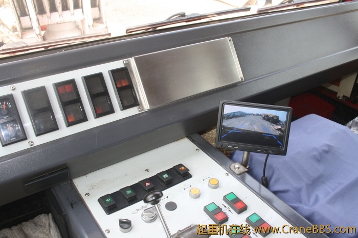

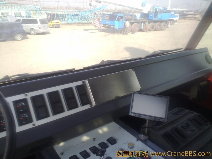

在上车驾驶不知道什么感觉 看到了自动挡和一只猫 是美短么?
地铁司机 发表于 2011-5-3 00:02 [url=http://www.cranebbs.com/bbs/images/common/back.gif]http://www.cranebbs.com/bbs/images/common/back.gif[/url]
    上车驾驶的感觉不是很好,老怕碰:lol 所以现在已把方向盘拆掉了,也能增加上车空间。猫咪是只纯种的英短不是美短,美短要大一些的。

发表于 2011-5-3 21:32 | 显示全部楼层
回复 132# btgs
    上车方向盘在上面能开吗 、
回复 赞 反对
 楼主| 发表于 2011-5-3 21:37 | 显示全部楼层
回复 134# xz500k
    当然能了,下车所有的功能上面几乎都有,包括刹车油门,除了前进档位有限制。

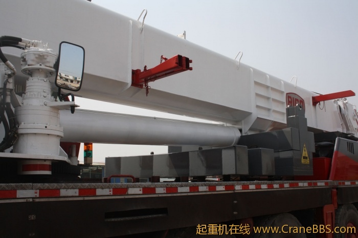

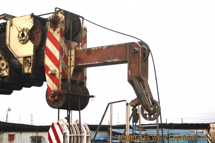

发表于 2011-5-3 22:24 | 显示全部楼层
回复 2# btgs

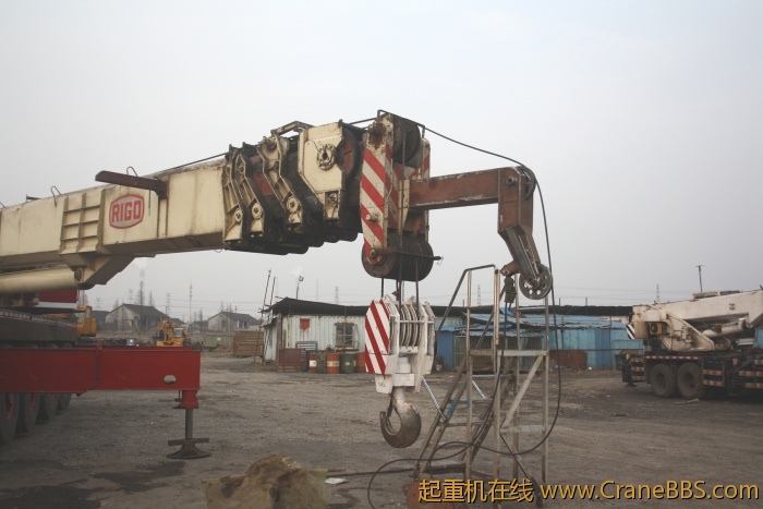

    小钩 支架  是  副臂吗, 可以抽出来的??
回复 赞 反对
发表于 2011-5-3 22:27 | 显示全部楼层
回复 36# btgs
    这个太棒了,  国产吊车要是这么设计就好了, 这样没有视觉差, 眼镜直接观看  更加精准
回复 赞 反对
 楼主| 发表于 2011-5-3 22:42 | 显示全部楼层
回复 138# berlaier
可以抽出1.4米,不是副臂。这种设计谈不上先进,但很特别。
