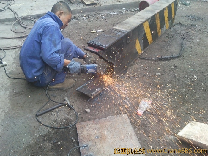

    对于利勃海尔我曾没怀疑过。估计那天超载百分之百以上了,车还没打平。八米幅度,重量有二十多吨吧。
听说这款车地盘很硬朗,也是试探性的试了一次.结果可能有点代价。不过证实了,这款车的其他部件的可靠性。
  今天能bt先生主动回帖,我感到很荣幸。  我对结构不懂,能给我解释下叫什么钢板吗?一般到什么地方去买。 我们这钢材市场只听说锰钢和碳钢。望赐教!!

所谓锰钢就是16Mn,以现在的标准来看强度级别很低,也就35公斤级吧,如果没有条件买到高强钢也可以用,加厚就可以,毕竟腿部可以忽略重量。

   照你这么说,我用的普通钢板根本不可能了。 这里锰钢板都不好找。加厚太多也不行,里面有伸缩油缸。

作为临时处理,用普通板加厚也可以,厚度是原来的两倍左右

现在割成这样了,就是没有强度相当的钢板。
