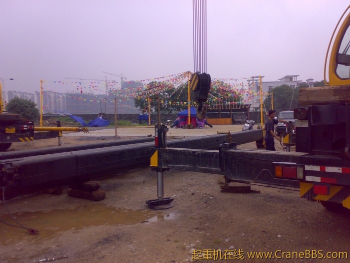

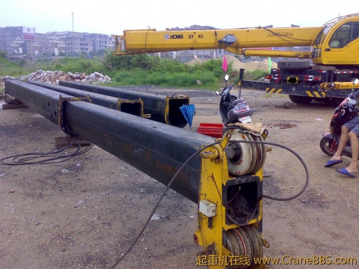

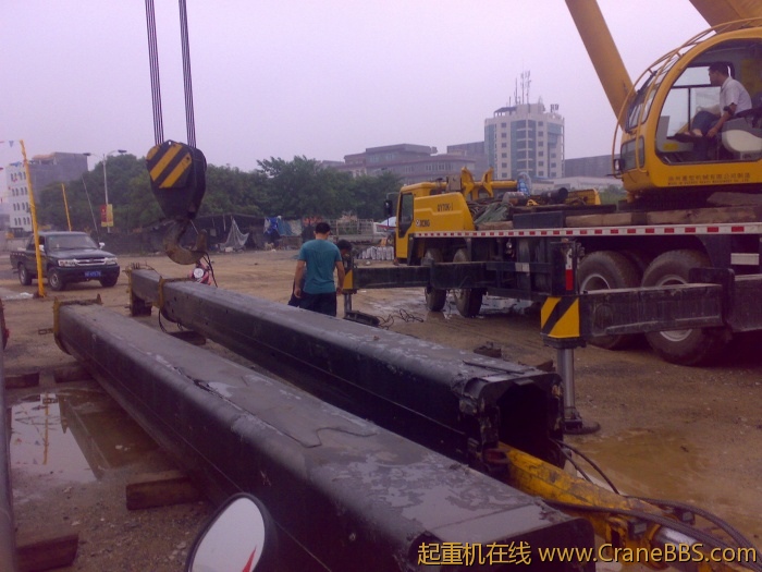

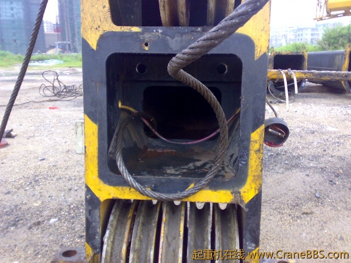

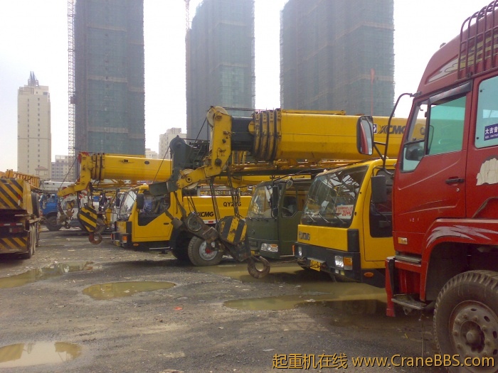

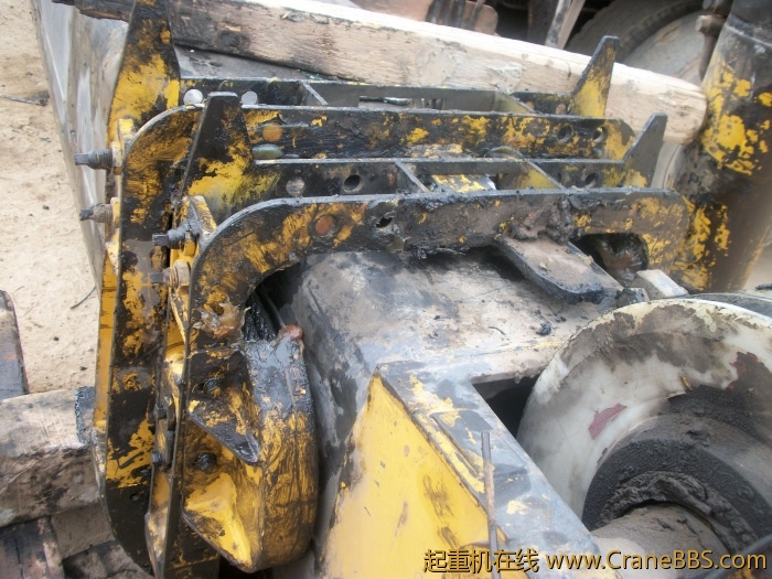

 楼主| 发表于 2011-7-14 11:37 | 显示全部楼层
回复 25# 一针见血

发表于 2011-7-14 17:05 | 显示全部楼层
细拉索掉道,带载伸缩,要拔臂换下缸细拉索,一天能换好。

发表于 2011-7-14 17:30 | 显示全部楼层
100_0271.JPG 我这SF拍的,装好的大臂
