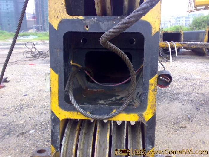

发表于 2011-7-16 13:07 | 显示全部楼层
拉索绳坏啦,打开臂前端盖板就能看见。

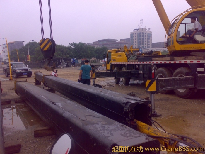

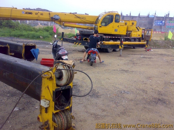

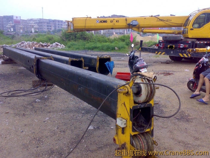

 楼主| 发表于 2011-7-16 15:06 | 显示全部楼层
回复 55# QAY240--40
    已经拆了.. 201107161064.jpg 201107161065.jpg 201107161066.jpg 201107161067.jpg 201107161068.jpg 201107161069.jpg
回复 赞 反对
发表于 2011-7-16 16:01 | 显示全部楼层
是不是带载伸缩了啊 ?
回复 赞 反对
 楼主| 发表于 2011-7-16 16:09 | 显示全部楼层
回复 57# hurricane85
    听说是带载伸缩坏的..不知道是不是真的而已..

发表于 2011-7-17 18:37 | 显示全部楼层
2图的小孩我认识!经常来给我们修车

发表于 2011-7-18 21:36 | 显示全部楼层
:L你这个要拆大臂的~不拆的话 你永远这样
