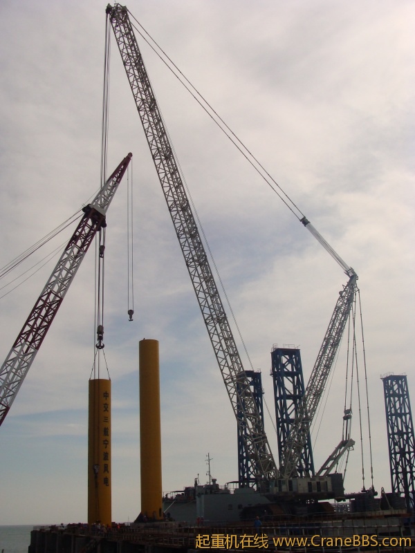

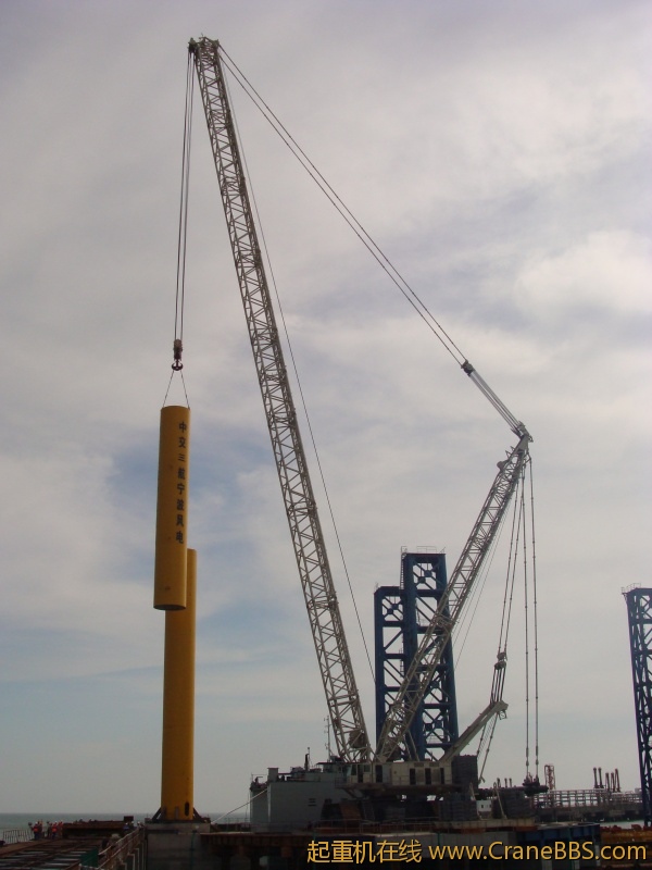

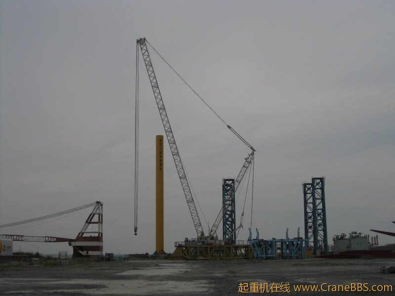

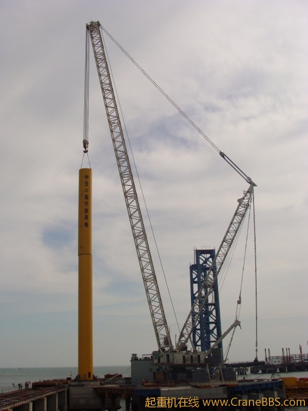

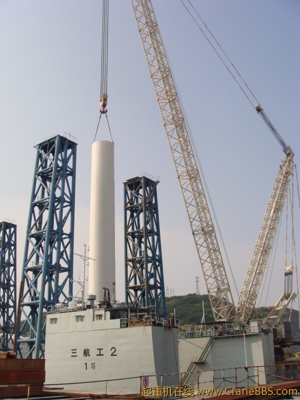

浙江立达CC8800-1沈家湾岛吊装国内首台5MW风机

我X,第一眼看见那个塔筒我还以为是GTK来了呢

108米主臂

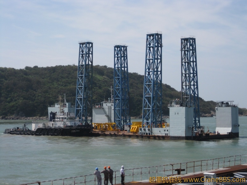

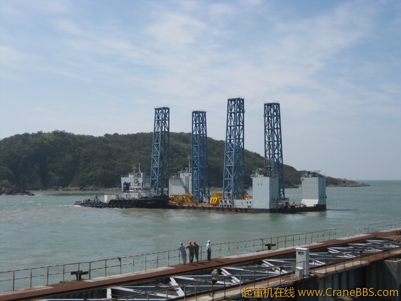

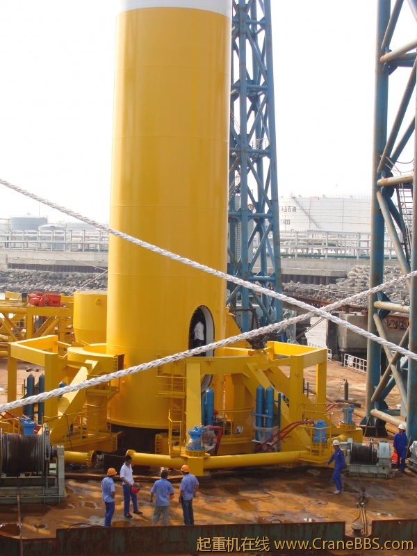

上海小洋山东海风电一期 3MW*33风机沈家湾组装
3MW*33风机沈家湾组装
3MW*33风机沈家湾组装

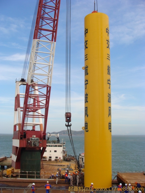

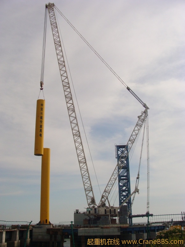

工装塔筒,用来组对风机机舱、轮毂、叶片的,这三大件在工装塔筒上组装好后,在整体吊装到风机塔筒上

原来还有这个塔筒,看样子对不同机型的塔筒法兰尺寸要求尺寸挺高啊 呵呵

搞不明白为什么中交弄这套工法,不算简单啊
