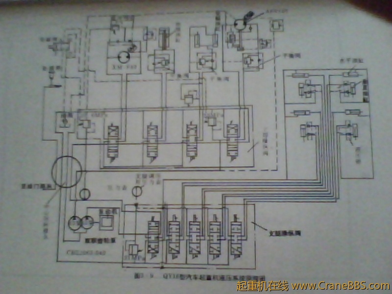

 楼主| 发表于 2011-8-9 11:55 | 显示全部楼层

发表于 2011-8-9 21:23 | 显示全部楼层
回复 29# 志诚吊装
    图不是很清晰,但基本可以看清原理,可以直接加,不复杂,但要搞清楚压力和流量的匹配问题!
按我讲的方案是工程量小些,最容易配管。液压马达自带平衡阀的话,只需一个阀座和三个二位三通/四通阀即可。
用四通的阀时不用的钩锁紧比较可靠。以上是采用容易布局的板式阀。采用管式阀就比较容易改造,但布局较差也不易采购。

 楼主| 发表于 2011-8-9 22:32 | 显示全部楼层
:):handshake你好 带平衡阀的液压马达是转配16T吊车的 压力和流量应该和我的车匹配 您说的(一个阀座和三个二位三通/四通阀)是什么样子 给个图片好吗 哪里买得到 (不用的钩锁紧比较可靠)怎样锁紧
