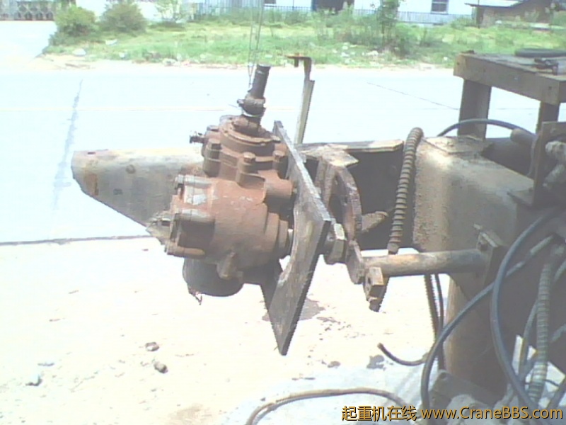

 楼主| 发表于 2011-8-28 12:07 | 显示全部楼层

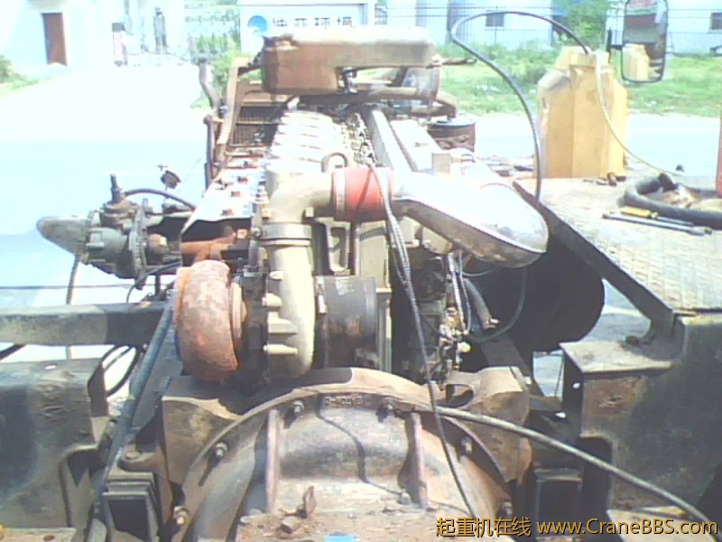

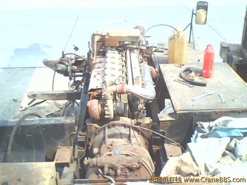

 楼主| 发表于 2011-8-28 22:05 | 显示全部楼层
回复 50# andadiaozhuang
    :) 你好 这车不是我的 是我朋友的 按市场行情算一下 这车卖掉我估计只能按废铁过磅大概7万左右吧 他那工地两年工期修桥 要是卖了租吊车像16吨在我这里怎么也要2万多一个月 还不一定有人愿意租 这车液压部分蛮好的 就是变速箱坏了 配件买不到 总成配不到索性干脆发动机变速箱一块换掉 这台280潍柴和变速箱和好多小的附件都是同一台车上拆下来的匹配的很好 他算一下彻底修一下 再用个两年 还可以卖废铁 租个车一年20多万还要供油 把自己的修好一年就是SF工资和油费还是划算的 旧车修好了还是很好用的我觉得还是值得的 在说现在的新吊车也不省心 我的新吊车今天又坏了 来个售后服的没修好 改天来厉害的人来修

 楼主| 发表于 2011-8-29 13:21 | 显示全部楼层
:)这是安装好了的样子 看起来还可以 蛮舒服的 改这东西好伤脑筋 好多小的细节要想办法去解决 IMG0923A.jpg IMG0924A.jpg 手机不好大家啊将就下:lol
