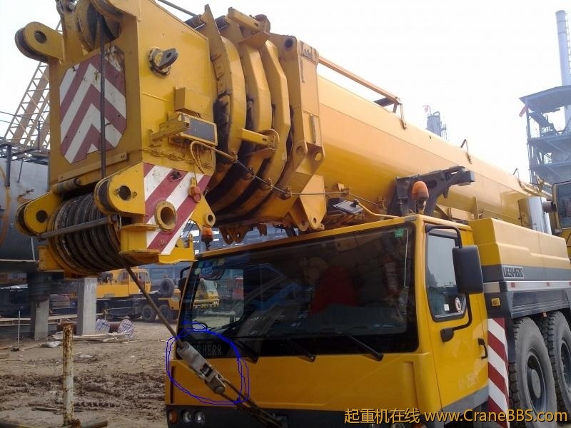

徐工钢丝绳太垃圾

这个活我也做的不少 小勾吊台吃力 大钩子 速度太慢又费油 呵呵所以想办法

我吊的一个5吨

我的就是做静载会有大钩钢丝绳出得长频繁工作,平时没有,

;P我在论坛里说了好几次了 大钩往左转你就往哪边破钢丝 利用钢丝绳的反作用力来阻止钩子打搅 我的16C换了钢丝绳后 我专门研究了几天才找到的窍门 我的新车回来一样打搅 我请的SF没办法了叫我来一下就搞定了:lol

;P自己找不到窍门不要怪钢丝绳吗 记住大钩往哪一边旋转你就把绳头哪边转 用反作用力来阻止钩子 :lol你自己想想

    提个建议,你应该把勾头上用卡环连接一个钩子,这样避免了频繁拆卸卡环耽误时间

经常改倍率的活 就要经常遇到大钩吊重打搅的现象 我的16C是单卷扬的 我经常拆大钩换小钩 要是不找到点解决钢丝绳打搅的方法那可就惨了 尤其是16C是单倍率的中间挂绳头 还容易打搅些 所以我在工地休息时让SF起吊我看钢丝绳 就这样才看出来门道的 那放打搅的钢丝绳确实好 可咱的车不是

这和厂家的无关,无论徐工还是中联或者三一 都存在绳子带劲的情况,其实这是绳子在进入卷扬的时候由于缠绳子方法不当而造成的, 楼主这样说徐工未免有点牵强啊@!

    您真懂?换过新钢丝绳了吗,也许你换过没有饶那是人家已经破好劲了!如果没破好劲直接吊东西以后。按你说的办法你就是把钢丝绳扭断了也一样搅到一起。特别是2或3倍率的时候 倍率越多越好点!
