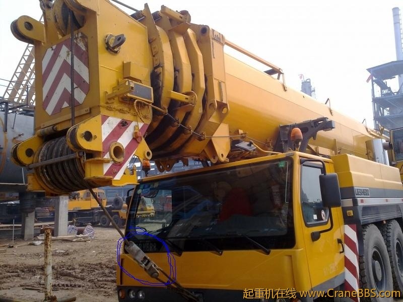

    :L 我换了3次钢丝绳 都是自己动手 16C一次 8T小车两次 都是夜间施工 掉了个树枝把钢丝绳弄到滚筒外面搅报废了换好后要是不弄就是空钩子都会打搅 我是指把臂升高把主卷扬钢丝绳放完  2 3倍率没试过 我的3台车 4 5 6 7倍率从来不打搅 我试了很多次 我的16C大钩拆掉换小钩做事后 换回来 要是不按我说的方法弄一下根本不能吊东西  空钩子都打搅 因为用小钩后钢丝绳的劲已经变的不对了 所以我就把钢丝绳放完弄一下在收完放完几次使整个卷扬的钢丝劲都一致 就行了 不妨大家试试看

:victory:要是经常用到 2倍率的话 我看到有个吊车的绳头挂扣那里是个和小钩子样的可以转动的头 要是咱们把挂钢丝绳的头子改成可以旋转的 我相信2倍率总也不会打搅了吧

发表于 2011-9-23 23:03 | 显示全部楼层
借用的图片
借用的图片
:)大家看看要是这种可以转动的绳头还会打搅吗?

发表于 2011-9-24 08:07 | 显示全部楼层
回复 45# 志诚吊装
废话!!!这是袋式绳头,怎么还会打绞呢??
群里的兄弟们不要一味的怪厂家的质量咋样,先看看自己究竟懂不懂吊车吧。

大小钩换一套四股的钢丝绳就行了,这原车配的六股绳子都绕

这个活我也做的不少 小勾吊台吃力 大钩子 速度太慢又费油 呵呵所以想办法
