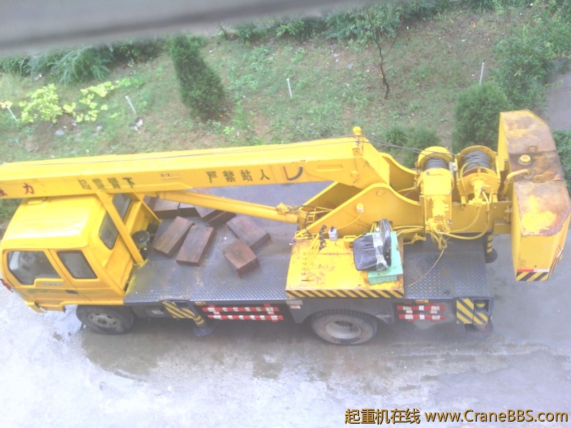

新货刚用两天钢丝绳卷得乱七八糟的

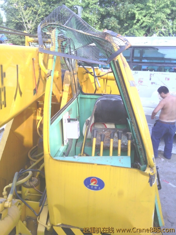

全车
行车时极易侧翻

回复 21# aluliyun
    怎么侧翻以后只是上车驾驶室毁坏?

回复 23# 杜长远
    你车乱绳的确挺严重的,给厂家反应过吗?

发表于 2011-10-1 19:16 | 显示全部楼层
那是卷扬有点斜,从打眼调正就好了

 楼主| 发表于 2011-10-2 09:01 | 显示全部楼层
回复 23# 杜长远
       前面的也坏了啊,只不是修好了。
回复 24# 杜长远
       厂家来人了的,也看了的。说是压绳器的问题,当场就是压绳器给拆了。(他说拆了还好些)。我当时极度无语……
回复 26# 6064610
      卷扬有的斜???   (出厂的是好的,平时也没吊过很重的东西,怎么会斜呢, 出事故也没有撞击它.)

发表于 2011-10-2 16:28 | 显示全部楼层
底盘轻  上晃了吧
回复 赞 反对
发表于 2011-10-2 21:14 | 显示全部楼层
我的神六没有压绳器钢丝绳照样排的可好!

自已装个导向滑轮

 楼主| 发表于 2011-10-8 19:20 | 显示全部楼层
   他总是往一边卷

发表于 2011-12-23 16:05 | 显示全部楼层
大勾乱绳,我的也遇到过一次,新车才用过一次大钩,第二次伸大臂就松了,钢丝绳乱了,最后是一个老SF帮我卷的,先把大臂伸开,把钢丝绳全放,知道之后一层,按照线槽规律能收时,下钩吊一个2吨左右的重物,然后收绳,货物保持在吊空中,但是不要太高,边收大臂边收绳,一个人在卷扬机上看着,顺序收绳直到完成,最后就没乱卷了
