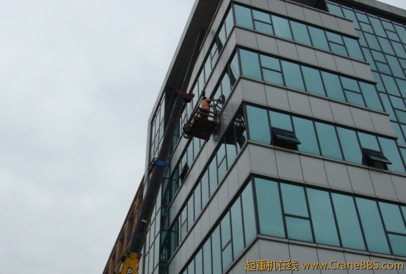

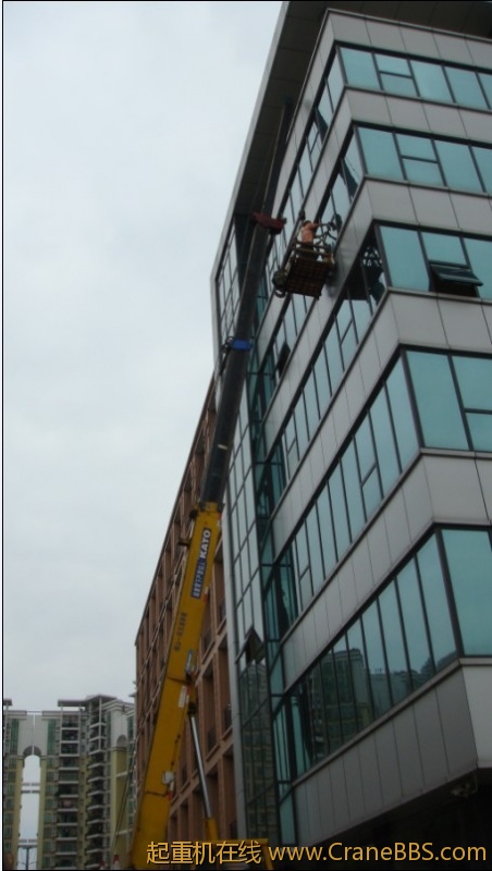

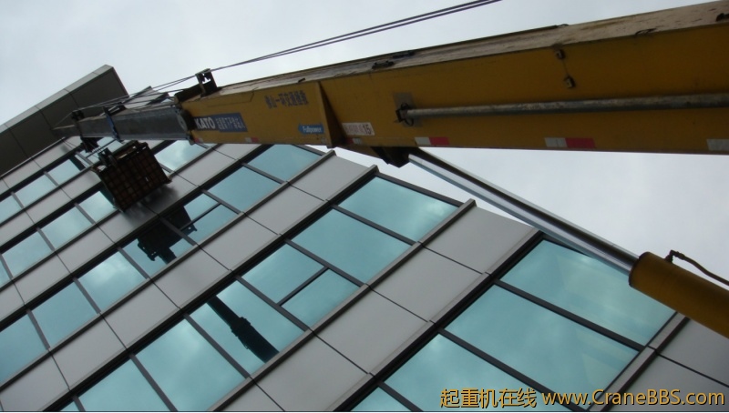

副臂被我改成了自己会伸缩了~看片就知道!

感觉能单独伸缩才好,要不局限性不小

就象柳工8a了 4节臂嘛 哈哈  有个转换开关不错 不过同步出臂有时候 也有局限性  场地空旷下 臂长绝对有优势 吊点轻的东西不错的

    我很少上QQ的。其实做法是很简单的。不就是在吊臂里面多加一根绳索嘛!!想想原来的第一节是如何伸出来的就OK了。

鼓励创想精神,但是我给浇一下冷水,首先起重臂增加了自重牺牲了起重量。其次不用付臂伸臂时他还是出来那么 ...
