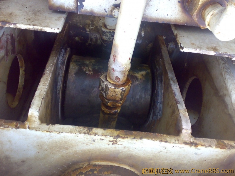

回复 20# kakakaka
    就你这点出息..还说你修过车..本来就是出问题了的..烧过后铁就软了..然后打一点出来..再放点机油..就可以打出来了..打出来直接报废..
再去车一个新的..不到100块..你别装了..明天上图给你看..

加点除锈剂也不行?多打几个方向。找找位置。不要急。因为这个事情让谁都头疼。{:2_33:}

想办法在一头能固定住一个50吨千斤,让后用50吨的千斤把顶打出去。提前把除锈剂伺候上

用千斤顶顶这一边,然后另一边打。不行用行车吊着吊臂。慢慢找中心。如果模的过多。就找个有力气的来吧。总之坚持就是胜利。

回复 8# kakakaka
    上图就是为了说明我不是随便说说的..你仔细看

回复 34# 拜拜就拜拜
    你还真感烧呀???

{:3_48:}  这样大的销子估计火烤是有问题的。 不过压弹簧板的41的螺丝我是用气烤红才携下来的!

    好方法!不过一般地方恐怕没那么好的设备跟条件。估计很多都会用笨办法,某位同仁的 火烧法!哈哈!
