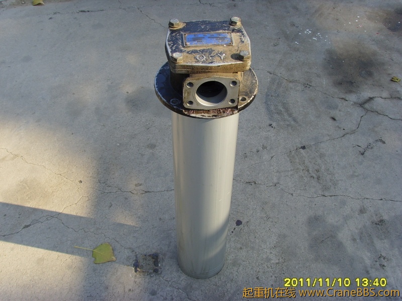

发表于 2011-11-10 04:34 | 显示全部楼层
里面的杂质有时候会是老化的密封圈残屑

发表于 2011-11-10 11:43 | 显示全部楼层
只要没有金属沫就没什么问题。我换液压油的时候,底部的杂质用和好的面粉放里面来回的揉搓,可以把杂质清理干净,听有些SF说用柴油洗对液压系统的密封圈不好。然后底部在放几块吸铁石,可以吸住铁沫。

发表于 2011-11-10 12:12 | 显示全部楼层
回复 12# 鑫达吊装
    绑 几个  5000高斯的 强磁 放上去就行了, 淘宝网有卖的  5块钱一个

发表于 2011-11-10 20:43 | 显示全部楼层
回复 12# 鑫达吊装
    海底螺丝就是磁性的。

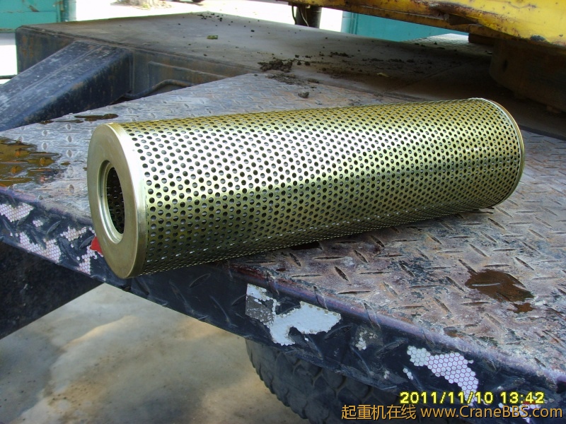

 楼主| 发表于 2011-11-10 21:35 | 显示全部楼层
小8的回油滤芯
