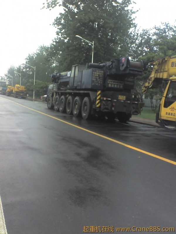

影响侧弯有以下几点:1.车辆水平没打好   2,滑块磨损严重   3 ,太阳照射原因,
看你说的情况应该是回转的时候回转停车停急了。

我的浦沅65全伸杆吊五六吨也是侧弯的很严重。上次吊了个7吨重的架子把我整了一头汗,真怕会断掉。找修吊车的人说换滑块会好点,但是还是会弯,他说浦沅就这样。

旁弯是这个行业的通病。。。就看旁弯厉害与否。。
大吨位的就见过TEREX的AC10000不旁弯。

侧弯得调滑块了

出长了都这样   只是弯的程度不一样罢了   跟滑块也有点关系

再吊东西的时候侧弯那事正常。。。有些时候车支的不平也能产生的。。如果是再不吊东西的情况下。你就调调滑块就可以了。新车的话最好是找厂家技术员。。。
