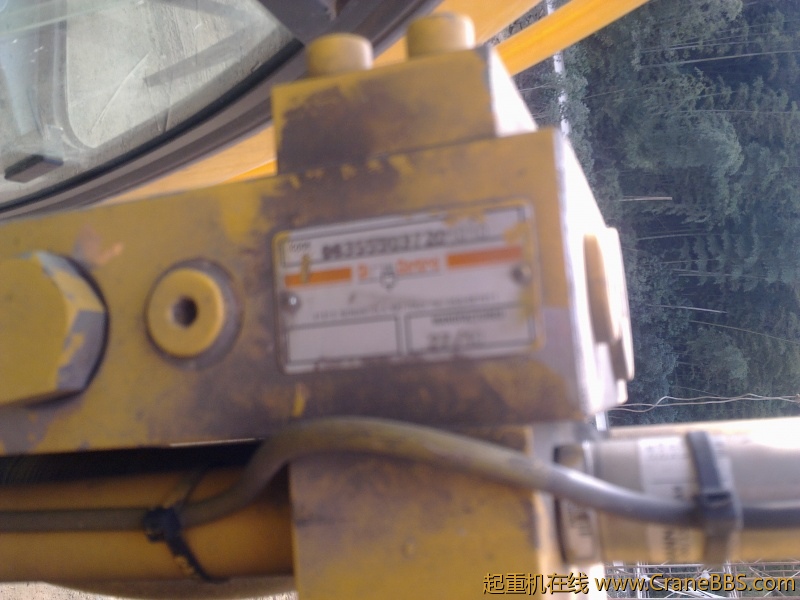

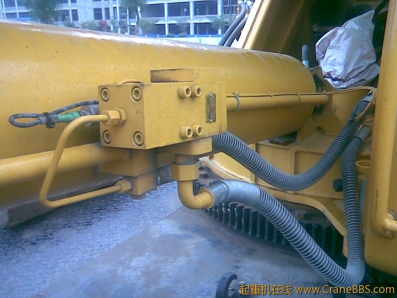

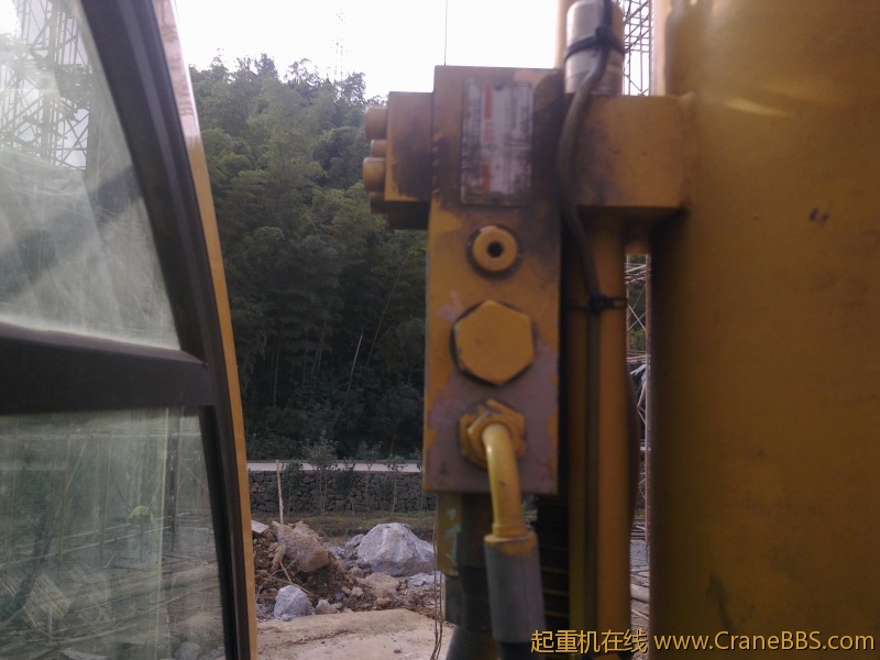

应该是平衡阀故障
回复 赞 反对
发表于 2011-11-22 21:02 | 显示全部楼层
平衡阀
回复 赞 反对

发表于 2011-11-22 22:41 | 显示全部楼层
25K5-1是先导压力打开变幅平衡阀,吊臂靠自重下降。

回复 20# 爱吃猫的小鱼

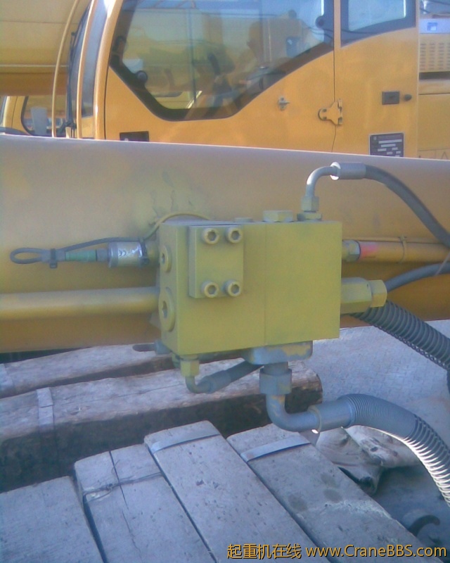

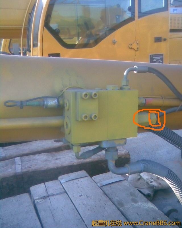

    k5-1不了解,不过看变幅油缸有杆腔的软管如果没有接到多路阀那就是重力下放,重力下放加油与速度无关。重力下放优点是变幅动作不会有一点抖动,缺点是全缩杆状态变幅下降太慢。
回复 赞 反对

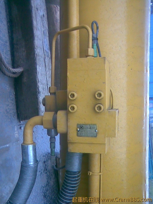

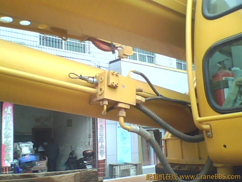

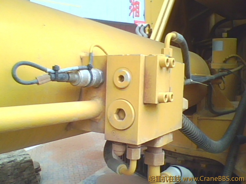

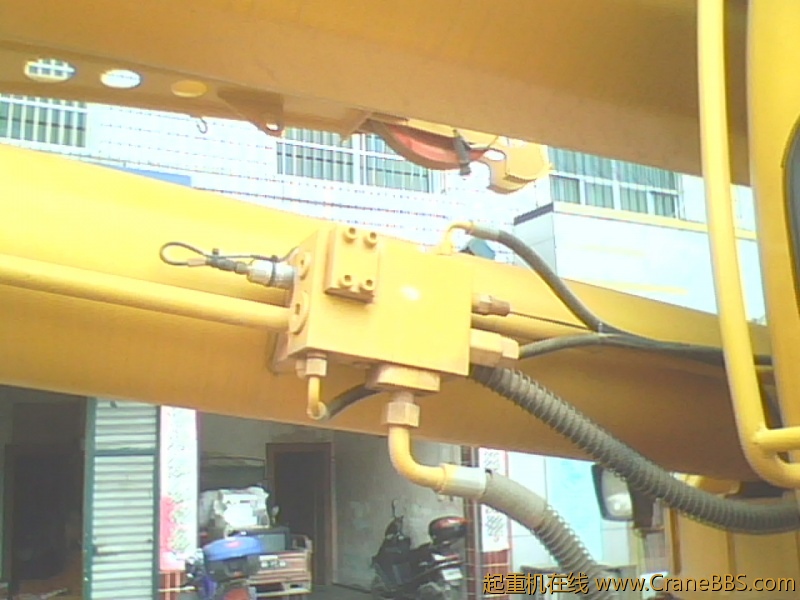

 楼主| 发表于 2011-11-25 18:38 | 显示全部楼层
回复 35# btgs
    多路阀是哪个?我是菜鸟,希望SF能再我的图上表下,谢谢
