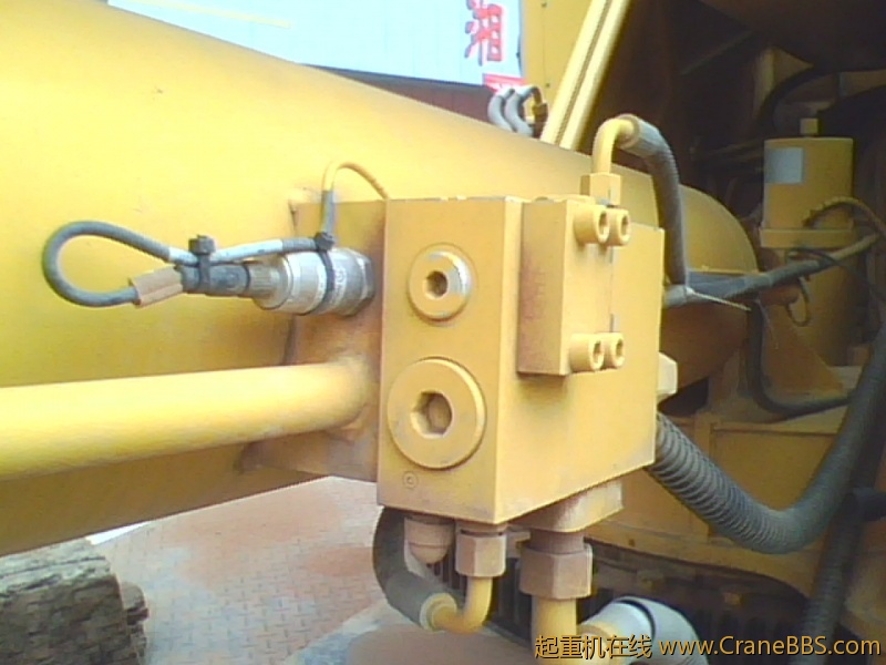

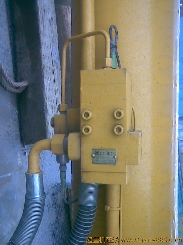

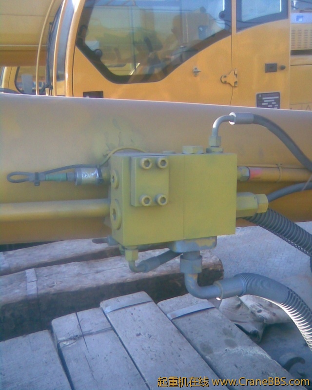

这个就是传说中的K5国产的平衡阀,中奖的几率很低的,我很幸运,中过这样的奖。
回复 10# 志诚吊装
这个是我原来没换的平衡阀,跟20B一样的。这样的平衡阀用在K5上那叫个猛啊。这样的平衡阀是靠压力下放的。
后来换了进口的平衡阀趴杆就稳了。K5用的平衡阀就是靠大臂的重量下放的。与油门没有关系。

发表于 2011-12-21 20:38 | 显示全部楼层
回复 41# 起重指挥
    25K就是用的我上面这样的平衡阀,是靠压力下放的。
K5是靠大臂自重下放的。

发表于 2011-12-21 20:46 | 显示全部楼层
回复 18# btgs
    前辈,我感觉25K5  25K5-1都是先导压力打开变幅平衡阀,吊臂靠自重下降的吧

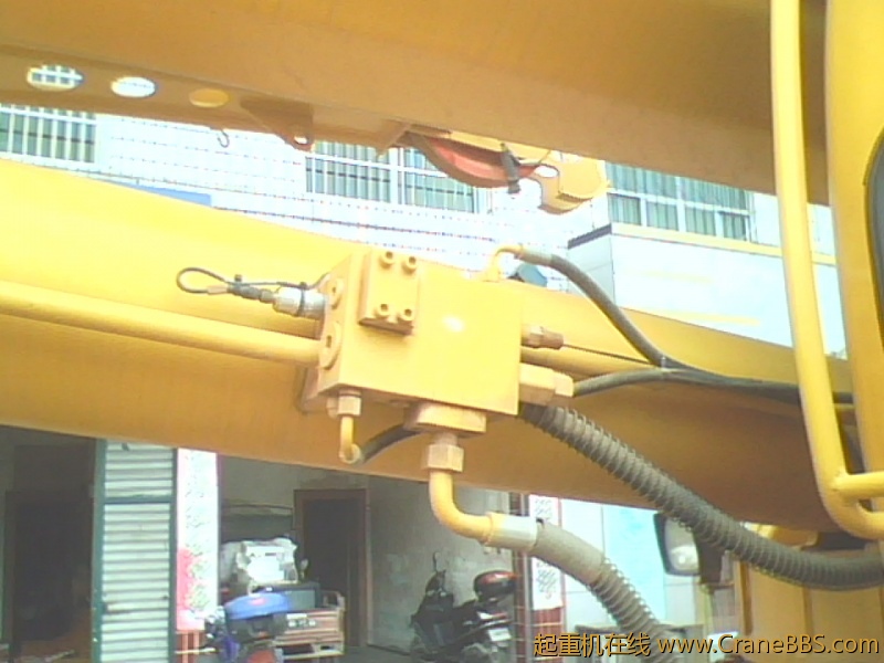

发表于 2011-12-23 03:41 | 显示全部楼层
回复 44# 阳光25K5

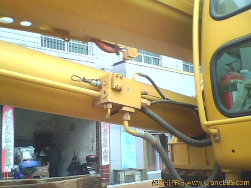

    {:3_46:} 我的25K5-I和你的不一样 扁扁的好大一个 有空我上个图片我觉得挺好用
回复 赞 反对

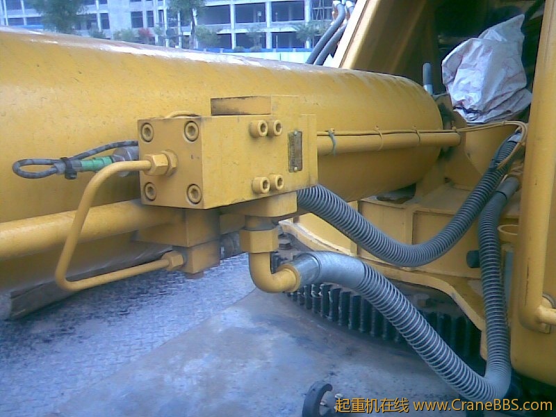

发表于 2011-12-23 14:52 | 显示全部楼层
回复 赞 反对

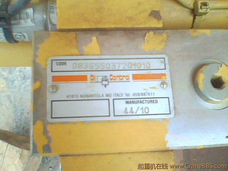

发表于 2011-12-25 17:34 | 显示全部楼层
对头,就是这个,这是进口的,什么意大利的什么品牌,的确很好用。
我的这个是几经周折才给我改的!

发表于 2011-12-25 17:37 | 显示全部楼层
还有一种国产的形式和外形都是和这个一样的,听说没有这个好用

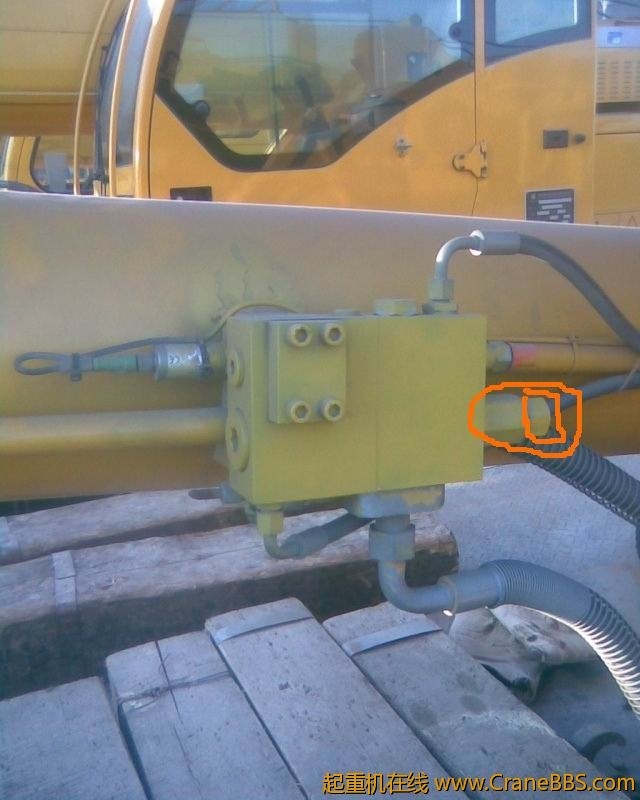

发表于 2011-12-26 23:17 | 显示全部楼层
把螺帽打开 里面有个内六角 调一下就好了
螺帽打开 里面有个内六角 调下就好了
注意别调整太多 调好后一定要全伸臂试下 别太快 安全第一
