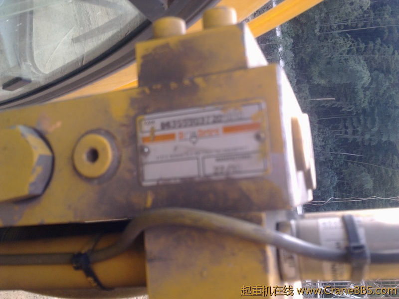

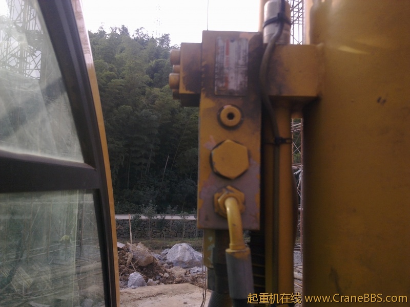

 楼主| 发表于 2012-3-2 20:15 | 显示全部楼层
工作 161.jpg 工作 162.jpg 回复 57# ak471728

发表于 2012-3-3 08:20 | 显示全部楼层
请教楼主   你的变幅平衡阀是厂家售后给你换的吗?
回复 赞 反对
 楼主| 发表于 2012-3-3 18:04 | 显示全部楼层
回复 74# 医生
回复 赞 反对
回复 74# 医生
    原车来就这样的
回复 赞 反对
发表于 2012-3-3 18:09 | 显示全部楼层
别调了  没有毛病  爬杆就那样  靠自压   就那么快  除非你 把阀改掉
那还有必要吗  徐红25K5-I就这速度
