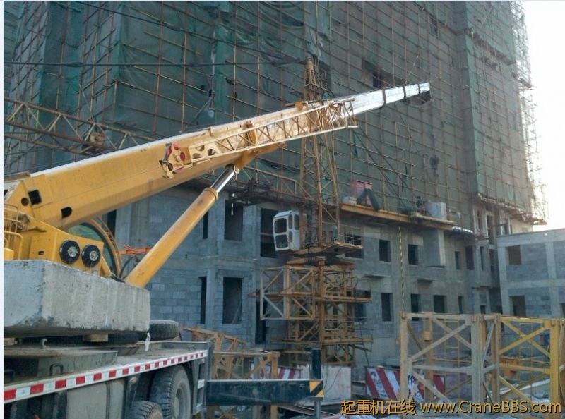

我的30K5 I 10米高我放26米远 4.5吨·你们相信吗?!
 楼主| 发表于 2011-12-28 21:31 | 显示全部楼层

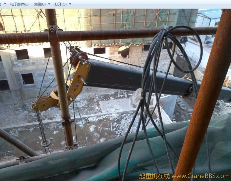

我把大臂上面弄根钢丝绳直接连接到11楼  力量全部传到楼上面了  其实吊车没有使多大劲的相当于个滑轮的
别说四吨了就是八吨也没问题
  干活也要动脑筋的

63塔吊 就3块配重你说一块多少

相当于把大臂固定在那当滑轮使了。
值得学习下。。

有创意但不推举,如果经常这样干,相信事故讨论区......
顺便说一句 杆头固定的钢丝绳太细,角度也不好!

我也吊过这样的配重,不过是装车,有4吨
