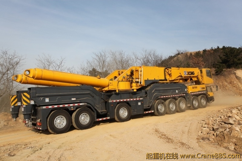

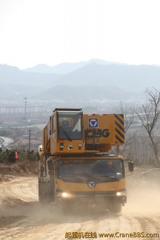

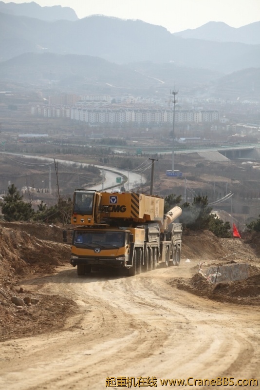

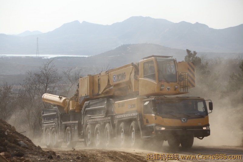

这样看应该是SAC12000的发动机动力不足!它的发动机应该不超过336马力!我们栾川这儿的福田欧曼ETX340W前四后八大货车340马力的最多的一次拉了106吨,车自重21吨总重量127吨!336马力的豪沃前四后八一般拉80吨重载能拉90多吨(不带自重)!豪沃336马力前四后八一般自重22吨多!豪沃的货箱大一点!一般都是拉煤拉沙拉石子用!栾川的铁矿多,铁粉非常的重!所以这里拉铁粉的车货箱小!   所以推算出是马力不足! 这么贵的吊车竟然马力这么小真是让人费解!它装个奔驰600马力的发动机足以!奔驰600马力发动机不超过300万!这厂家也不知道是怎么想的!

上不去和发动机有什么关系?{:3_55:}
三一的1200起重机下车竟然装了个300多马力的发动机?
请楼主做好功课再来吧,省的贻笑大方。

那这样说LTM11200的发动机连200马力都不到了

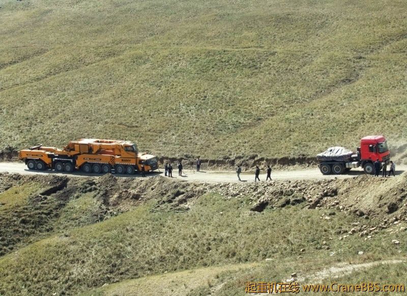

没看到三一前面的坡,不过看照片右端那些人站立的姿势应该是挺陡的
徐工的8个桥,自重稍微轻点,马力和三一的一样的,都是奔驰OM502LA的,能稍微好爬点

明显不是同一个地方怎能证明坡度相同?不要骗人好不?

    吊车怎么能和货车来比较?再说这两台车又不是在一个场地,不能这样来比较的。

0.0     脑残人士   全地面和货车底盘不能放在一起讲  油气悬挂和机械悬挂   整车是一体的  阻力很大  同时设计上要科学   低转速大扭矩   这个是很复杂的... ...

脑子有病啊   我开70K还375马力1200    336马力  可能吗?   那么宽的地盘大架装336可能吗?吊车和货车不一样。1200的发动机装货车上都是拉大件用的.

楼主是做货车的吧,对货车这么清楚。:lol全路面和载重货车怎么能相提并论呢?普通货车和大件运输车即使理论上马力是相同的,可是实际运用中,效果可不一样。就像SCANIA-R730,理论上是730匹马力,但是要用于大件运输,未必合适。更何况,楼主你现在把全路面起重机和普通货车的马力放在一起来讲。:L

    呵呵,你的推算有误,动力不足只能说明变速箱,差速器与发动机不匹配,不能说是发动机马力不足!好比,单杠18马力的柴油机加上500/1的变速箱再加上?/?的差速器,他的爬坡能力也是刚刚的,绝对出乎你的意料,但是速度就很难说了,1

刚看了图册,三一SAC12000上车发动机是奔驰290Kw/395马力,下车奔驰480Kw/650马力,底盘采用ZF-12档带变矩器及液力缓速器的变速箱,采用Kessler分动器及车桥,基本不存在动力不够和匹配不良的问题。

不能单纯的那发动机做为爬坡能力的判断。。。。。还和变速箱的速比有关,同马力的情况下,变速箱,和驱动桥的速比越大,启动,爬坡能力越强,但是速度就慢,反之。

    上车下车的发动机配置说反了,帮楼主更正过来了。
    一般都是奔驰+采艾弗+凯斯勒这套配置。
