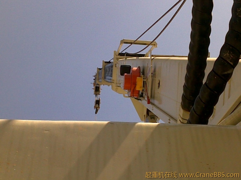

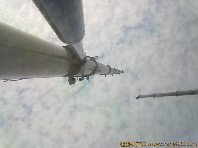

是物体就有挠度;只不过挠度不同罢了。吊车臂杆挠度越好,说明钢材越好

楼上所有同志都共同忽略了一个问题,也是楼主没有问明白的地方。楼主问的是汽车吊还是履带吊

回复 28# 玉龙飞侠
    错,吊车力矩限制器是考虑了挠度的,显示的力矩是考虑吊臂变形的

回复  玉龙飞侠
c031202 发表于 2012-2-21 08:33 [url=http://www.cranebbs.com/bbs/images/common/back.gif]http://www.cranebbs.com/bbs/images/common/back.gif[/url]
    回答正确,我曾经就此问题特意咨询过PAT的技术人员,他们说在设计的时候就考虑过这个情况,所以随着工况变化以及负载的变化,幅度也在调整。玉龙飞侠的意思估计是桁架式起重臂的挠度变化较小,不同于汽吊的箱型臂结构
