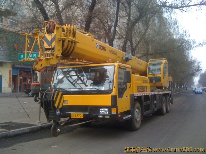

两头粗?是安装的时候把一头打毛了吧?厂家安装不可能用大锤吧

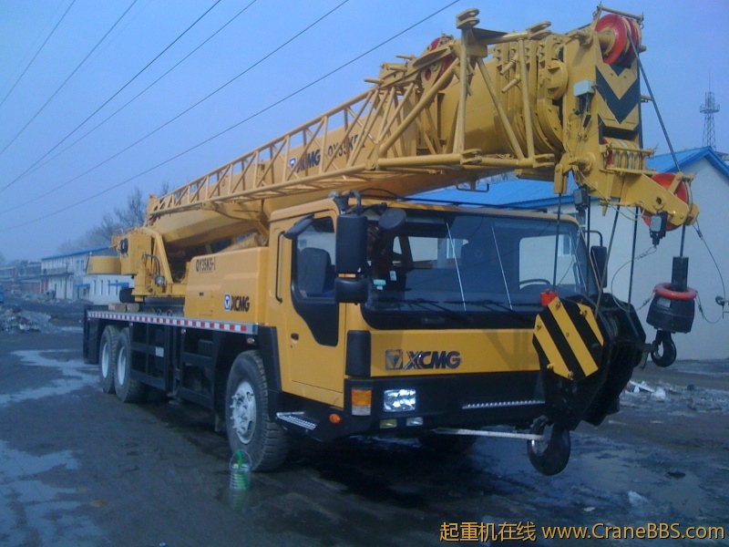

发表于 2012-3-7 21:12 | 显示全部楼层
回复 5# 吊車迷
    挂小勾用的

发表于 2012-3-7 21:22 | 显示全部楼层
回复 1# 德刚哥
   拿风镐打

发表于 2012-3-7 21:36 | 显示全部楼层
挂在车头有什么不行吗,太收紧了怕把保险杠扯弯了,不收紧吧又晃的厉害, 还挡视线!

发表于 2012-3-7 22:06 | 显示全部楼层
回复 32# 起重娃
    用风镐打很容易把轴头打大,最好的办法还是用重一点的钢棒撞击。但不要直接撞轴,中间加一节材质比轴软一点的钢棒,对准轴头固定。

发表于 2012-3-8 00:01 | 显示全部楼层
回复 19# 吊車迷
    放在车的前面好一点,,因为有一些限高的地方,比如说车子入个高10米左右的厂房的话,就会不好取了。因为你的大臂根本就扬不起来。如果像你说的放在车的上面的话就会取不钩了!还是放在前面方便。。起个30°度左右的大臂就可以取勾了!

发表于 2012-3-8 00:05 | 显示全部楼层
回复 36# 威风吊装
是呀最好找一节红铜
