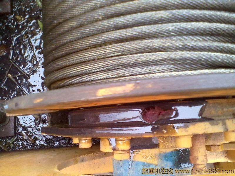

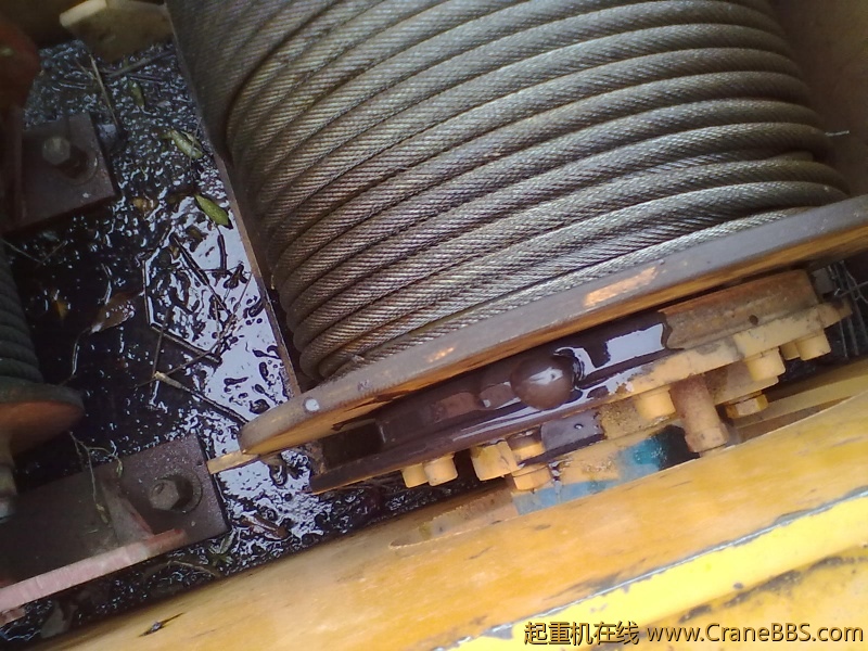

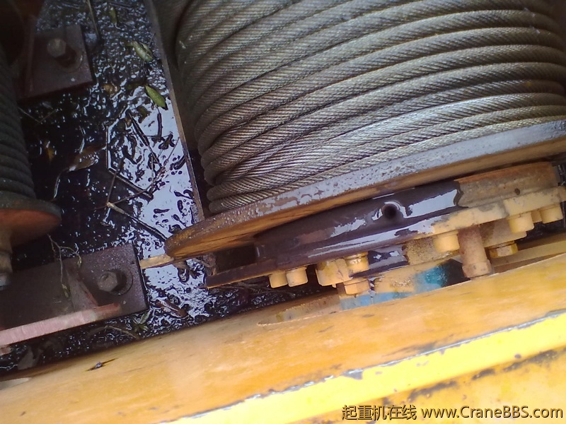

 楼主| 发表于 2012-3-9 19:27 | 显示全部楼层
回复 24# feng_ai_tt
看到了吗?这里有个洞,工作的时候就冒油。我只好堵住了 。是不是油封破了还是怎么的?
回复 赞 反对

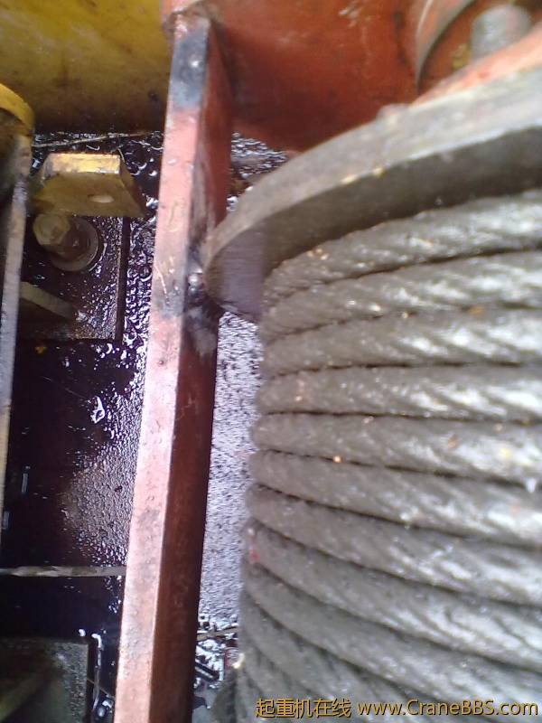

 楼主| 发表于 2012-3-9 19:30 | 显示全部楼层
绳子跑偏今天想办法出来了一下不知道行不行!这个铁板出厂就有的。只是与滚筒之间间隙太大了绳子容易跑出去。我在铁板上又焊了点钢筋把间隙缩小了点 不知道这样行不行。

发表于 2012-3-10 21:07 | 显示全部楼层
加个压绳器啊
回复 赞 反对
发表于 2012-3-12 20:44 | 显示全部楼层
没缠好吧
