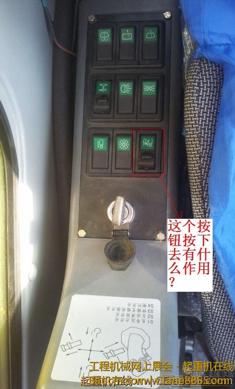

【改装25K5-1上车启动和熄火开关】

回复 1# feng_ai_tt
    小心你的电瓶,当上车电源打开的时候,有很多的电磁阀也随之打开,长期用电时间长了就不好了,,不如给力矩限制器加一个不受钥匙门控制的独立开关,这样不就行了么, 再说 燃油加热器你用几次啊?它是最费电的设备了  最好不要熄火开着它,可以等燃油加热器完全关掉后《加热器开关的灯》灭了 再灭车,我以前开的25吨就是电瓶馈电

回复 36# lanzhibo
    徐工上车钥匙就是全车总电源,你想单接力矩限制器开关那不现实,而且在东北地区冬天零下将近40度,不用燃油加热器,会冻死,玻璃上霜看不到东西。当然在南方地区可能燃油加热器一辈子都用不上。

回复 37# feng_ai_tt
    没有你想的那么严重,我以前开的25吨的 收音机就是独立电源《不受钥匙门控制》你可以找到钥匙门的电源线,就是从下车过来的线再接一个小钥匙门或者是加一个开关来控制 力矩限制器,,,,,再说了你 灭车开制热 电瓶根本受不了,,你明白我的意思吗?
