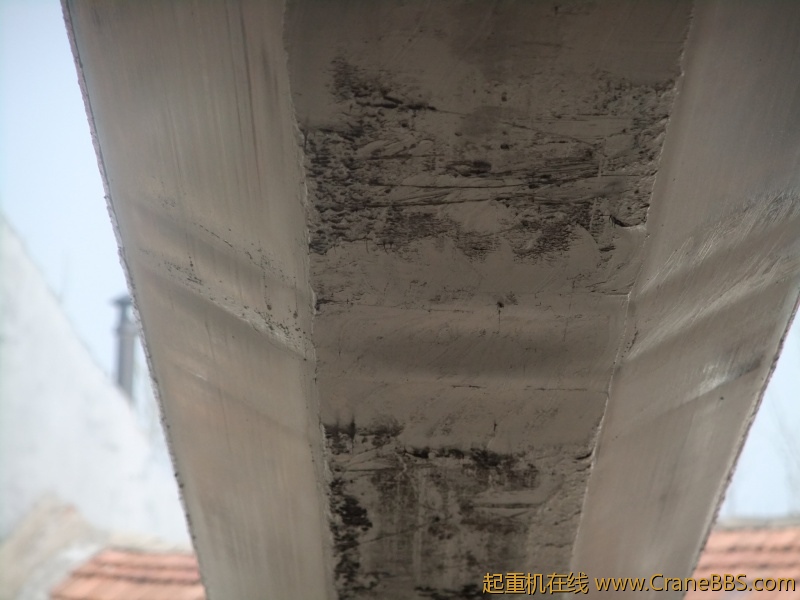

DSCF0652.JPG 干的话!就像我这样了!

20H...干二十吨的活很辛苦。。。干25T的活很拿命。。。、
24米高。 大概出27米臂。 还要就是起吊的距离。20H伸长杆郁闷。。。
