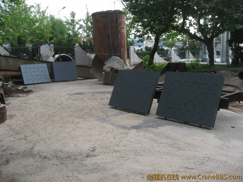

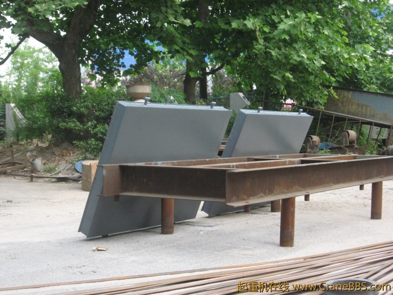

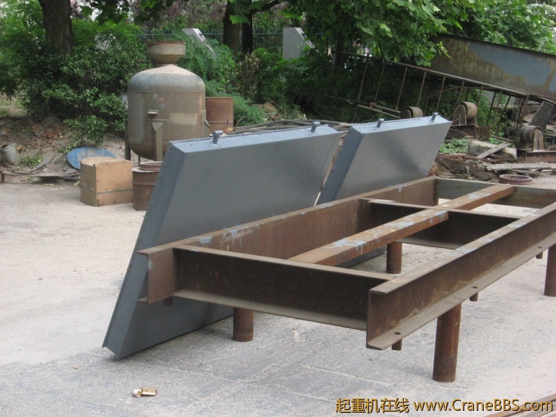

我的路基箱做好了,大家看看如何,多提宝贵意见
发表于 2012-6-8 17:06 | 显示全部楼层 |阅读模式
[attach] IMG_2277.jpg IMG_2279.jpg IMG_2280.jpg IMG_2281.jpg IMG_2283.jpg IMG_2284.jpg IMG_2285.jpg IMG_2291.jpg 216803[/attach]

发表于 2012-6-8 17:54 | 显示全部楼层
多大的车!
不知道里面是什么东西
发表于 2012-6-8 18:25 | 显示全部楼层
多少钱一个..多少吨位用的..貌似你的车是25吨的呢..

发表于 2012-6-8 19:17 | 显示全部楼层
几吨的吊车用这么大的啊、{:3_56:}

发表于 2012-6-8 23:08 | 显示全部楼层
感觉还可以,不过我的比你感觉好一点,我直接用一个3个厚的铁板做的,四头用个4个扣子焊起来,使用又方便,可惜我没拍下来,真是苦得我说的再好,你们也不相信。唉。

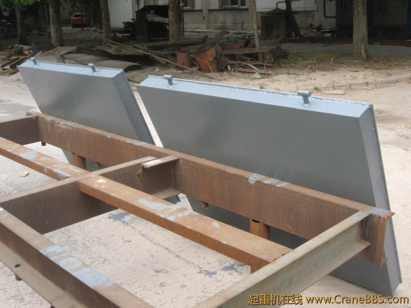

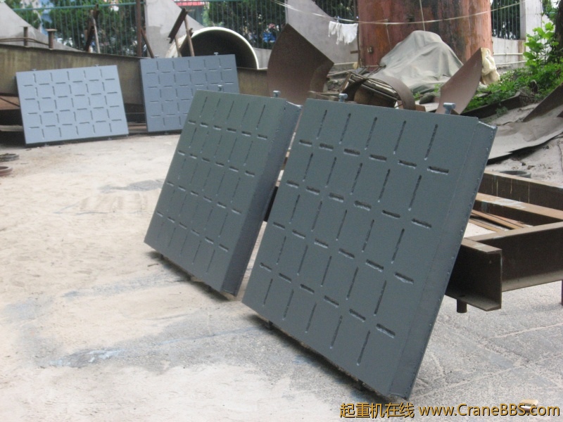

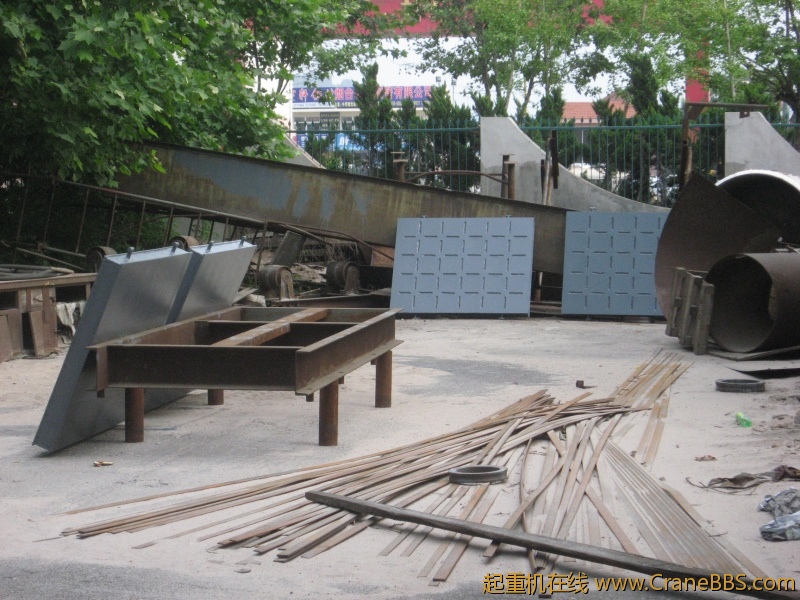

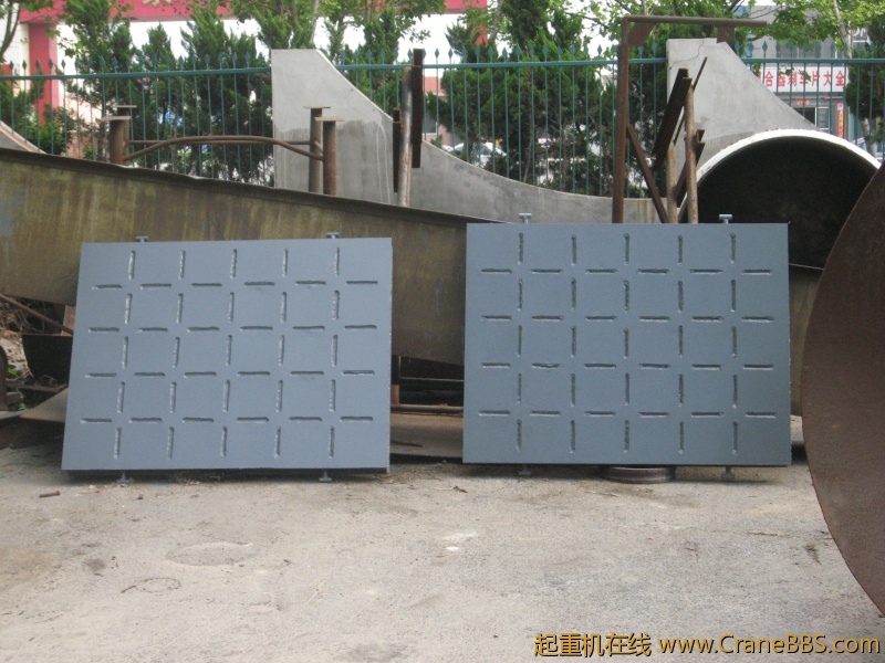

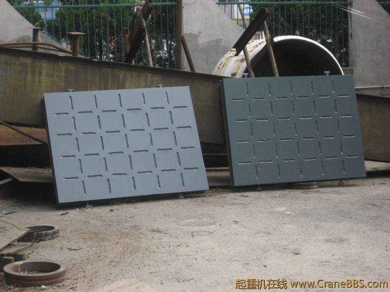

 楼主| 发表于 2012-6-9 10:13 | 显示全部楼层
回复 13# TAOGE
    路基箱图纸.pdf (146.48 KB, 下载次数: 195) 这个文件时图纸   http://www.cranebbs.com/bbs/images/default/attachimg.gif http://www.cranebbs.com/bbs/attachment.php?aid=MjE2OTMxfDI1N2RhYWM2fDEzMzkyMDY1NDl8OGJkZlZCWWhCVG91bkxqOWJpSU5uMXo1QkdnaFJEWXFEZkllM25BTlZZc0g2UHc%3D&noupdate=yes 下载 (1.91 KB)
2012-6-9 09:43
打开这个文件看一下,这是图纸,数据都在里面呢,不过可以告诉你,单个重量是500公斤左右,,每个造价4500元,因为钢材的价格大概在40001吨,工钱及辅料要高于材料的价格,4个总造价18000元,我的车是QY50K-II.
这个路基箱比50mm厚的钢板强度都高,里面横向5100mm的工字钢,纵向4100mm的工字钢,再加上四边100mm的槽钢边框,两面10mm后的钢板,钢板跟工字钢所有的焊口全是满焊,封面钢板用塞焊(就是钢板表面看到的那些格),单个路基箱4个角垫起来,中间能承受一个支腿100吨的压力不会变形。
路基箱图纸.pdf
146.48 KB, 下载次数: 149
 楼主| 发表于 2012-6-9 10:23 | 显示全部楼层
回复 16# db229
路基箱图纸.pdf (146.48 KB, 下载次数: 147)
这个路基箱比50mm厚的钢板强度都高,里面横向5100mm的工字钢,纵向4100mm的工字钢,再加上四边100mm的槽钢边框,两面10mm厚的钢板,钢板跟工字钢的所有焊口全是满焊,封面钢板用塞焊焊接(就是钢板表面看到的那些格),单个路基箱4个角垫起来,中间悬空,能承受100吨的压力不会变形。

回复 20# 罗定
仔细算一下其实不贵,一个路基箱能用几十年,可是这几十年先来,买木头这个价格也不够呀
发表于 2012-6-11 08:30 | 显示全部楼层
回复 23# 起重指挥
    呵呵 好是好啊 但是也得算算它的麻烦耽误的时间和多烧的柴油也是一笔帐哈,总之安全是第一,你很有才呀:) :victory:

发表于 2013-4-23 15:25 | 显示全部楼层
为什么不用花纹钢板?那样能防滑。
