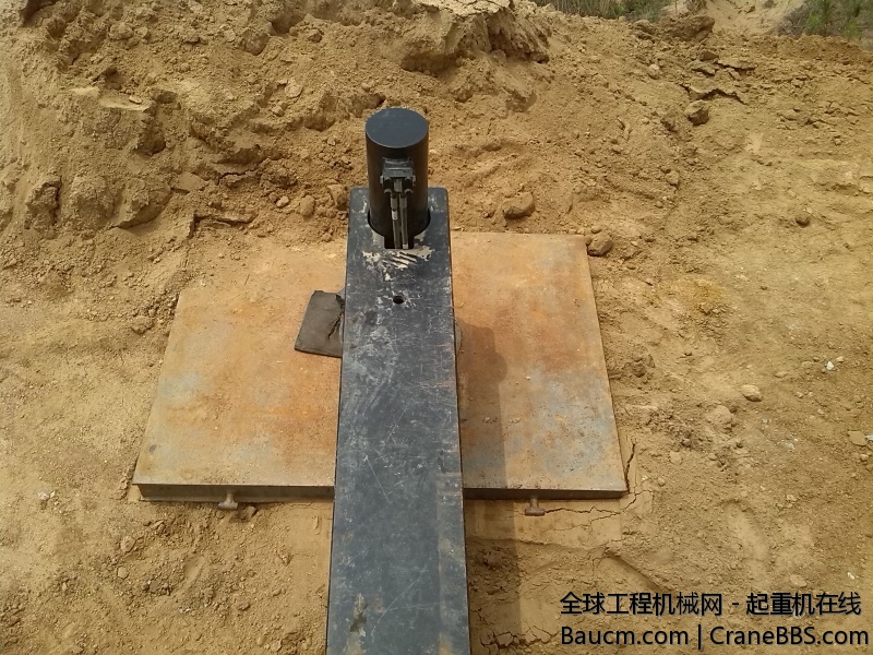

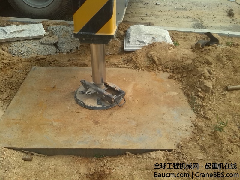

我的路基箱做好了,大家看看如何,多提宝贵意见

我的落地箱比你大。2X2的,有四片。是买车给的。在干活时候花了,200跟跟工人要了2片,1.2X1.2的。40的板子,后面回来焊了二个吊耳。50/70二个车。就够了。车子始终三个脚受力,花这么多钱做太奢侈了。
 楼主| 发表于 2014-4-7 20:15 | 显示全部楼层

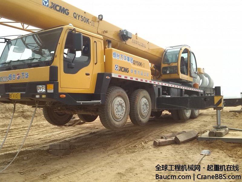

实践证明非常的好,在沼泽打腿吊38吨都不会有问题
 楼主| 发表于 2014-4-7 20:28 | 显示全部楼层
IMG_20130628_110750.jpg IMG_20130620_150112.jpg IMG_1976.jpg IMG_20130628_100038.jpg

我的八十是40厚1500见方的高强钢板厂家给的,我觉得足够用了放在车上。你那路基箱怎么拉啊,还要带配重车吗?

用料有点过重了吧,我做的1.2X1.5的路基箱,上下8MM的钢板,中间米子型。周边方框10MMX10CM的立筋,同样50T吊车,怎么压也没变形,费用比你省一半
