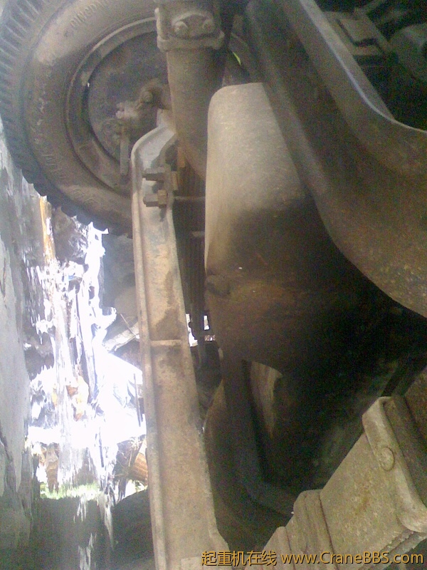

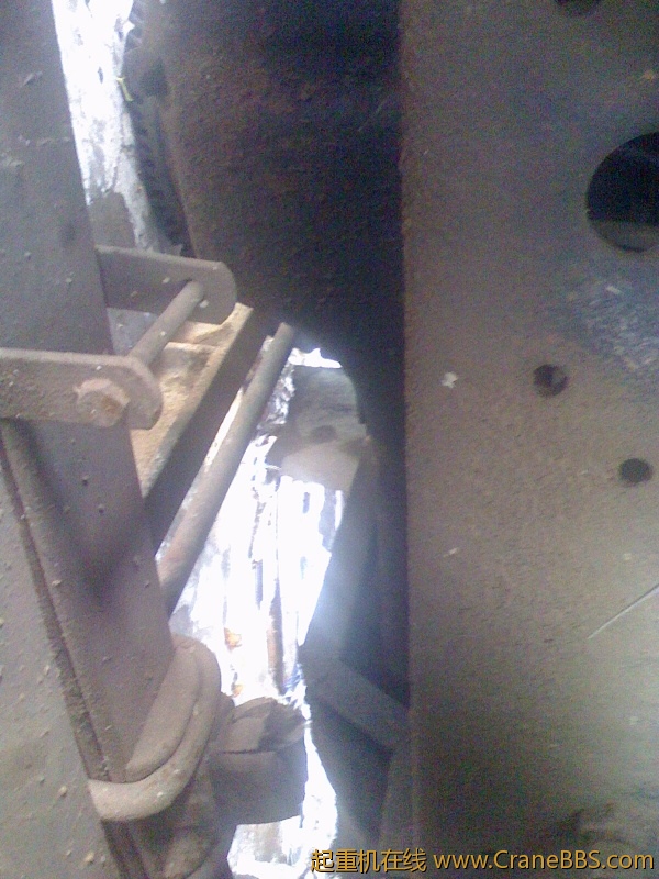

比玉柴肯定好啊,一开始就没选要4缸机器的,康明斯有劲啊我都是3档起步;P油底壳都碰进去了啊你看看图6我在一边焊的钢板都顶弯了:L有时间我买个方向机改助力;P

:)把油底壳调个头 把集滤器也调头 机油尺移到前面就OK了

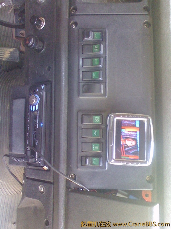

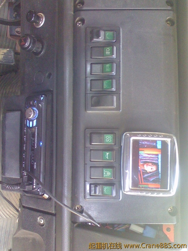

回复 24# 新车陷阱
   那个是电视还是照片啊,只要碰不坏没事,你车真干净。。。;P没少费功夫吧
回复 赞 反对
发表于 2012-7-24 08:38 | 显示全部楼层
回复 25# 权志稳
    那个是显示器 DVD 数字移动电视盒都装好了 一个人在外无聊看看电视听听歌:lol 老车钓鱼真不错一个月零花钱不愁:lol  油底壳瘪了你要小心堵住集滤器不上机油 可就麻烦了
