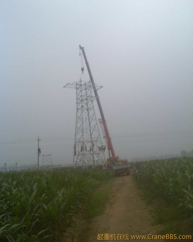

三一75T 折大臂

发表于 2012-7-25 19:39 | 显示全部楼层
回复 1# nk450b
    l楼主多发几张,
看的不够清楚啊……  是没有出2节杆么? 怎么就折了大臂?
6吨, 一吊就折了?

发表于 2012-7-25 19:56 | 显示全部楼层
三一75在18米还能吊六吨的,怎么可能折?!除非没出第二节臂,要不就是不止吊六吨,但在这个作业半径只有倾覆而没有折臂的可能啊,求楼主正解。。。

发表于 2012-7-25 20:07 | 显示全部楼层
回复 1# nk450b
    我是17米拿 三四五 吊 。8吨也没事啊?

发表于 2012-7-25 21:35 | 显示全部楼层
回复 13# temp0621
    一看就是枪手的帖子, 16米吊6吨断臂?怎么出杆也不会断臂。第一不超载,怎么出杆都不超载。 三一75,有二个工矿,2节杆出了16米可以吊 8吨6  单出345 16米也是6吨以上,怎么可能的事情。 你25K5  15米吊 3吨会断杆么?
回复 赞 反对
发表于 2012-7-25 21:41 | 显示全部楼层
回复 26# diaoche2010
    那角度会有16米半径? 而且16米吊6吨这假设不成立!就25吨16米干 6吨也不会说断杆
