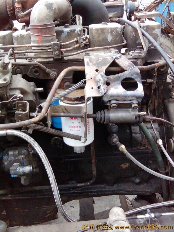

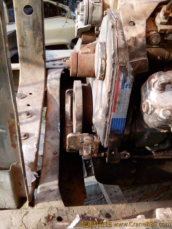

 楼主| 发表于 2012-7-28 15:13 | 显示全部楼层

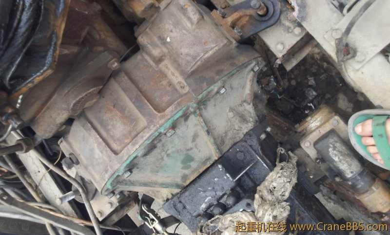

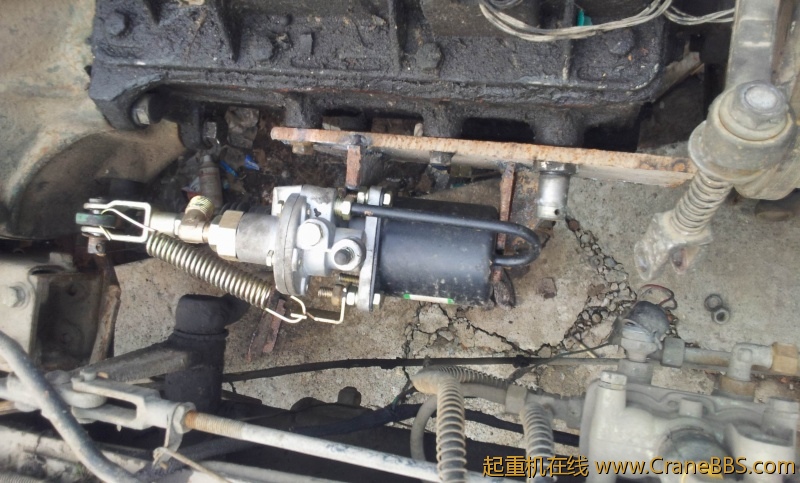

回复 5# aceg123ac
这是现成的变速箱与发动机连接壳体
由于新款的驾驶室与老款的离合器踏板连接构造不一样,果断改成油顶气离合器助理.方向也要改成助理的
