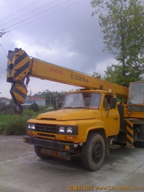

最近觅得一台87年 北起多田野双卷扬QY8C

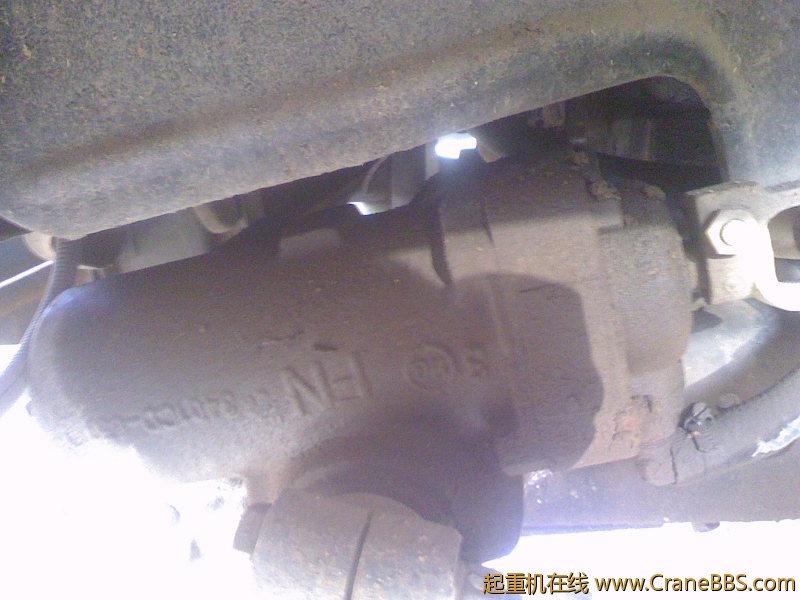

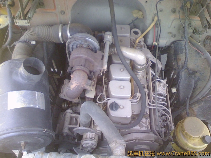

   我的也改了气顶油,挺好用的,就是方向助力需要什么件详细发下型号,我的没有改呢:L
回复 赞 反对
 楼主| 发表于 2012-7-28 21:01 | 显示全部楼层
回复 42# 权志稳
    转向机,助力油罐,还有助力齿轮泵,你如果是慷明斯的机器 应该有助力泵跟气泵长在一起.液压油管连接.转向机没有140原装配套的,需要自己做座安装.

发表于 2012-7-28 23:20 | 显示全部楼层
回复 43# lihongxin1
   “转向机没有140原装配套的,需要自己做座安装”,转向机140应该有配套的呀,不用自已做底座的呀,我们这里的尖头东风车都不用做底座的,买个现成的装上去就可以了,比153的方向机要小,跟140的机械方向机的位置一样的,价格以前我们买是一千三百元。你的康明斯发动机改这样的飞轮壳配助力离合器还是很好的,我开始以为还是用回原来的机械离合器,所以问你如何改飞轮壳这个位置。

 楼主| 发表于 2012-7-29 10:08 | 显示全部楼层
回复 45# aceg123ac
我后改  自己买的旧的转向机才300不到```1300的价格也太``````````````

 楼主| 发表于 2012-7-29 20:32 | 显示全部楼层
回复 45# aceg123ac
自己焊接的底座  用于转向机与大架连接```比较便宜``配套的太贵了

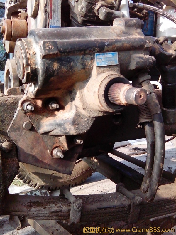

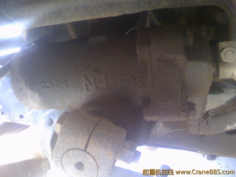

发表于 2012-7-29 22:08 | 显示全部楼层
回复 43# lihongxin1
    有140专用助力方向机呀 原装眼子直接装 我的就是呀 你干脆也改成断气刹更安全
回复 赞 反对
发表于 2012-7-29 22:10 | 显示全部楼层
有140专用的助力方向机卖 我的就是 原装眼子直接装

发表于 2012-7-30 08:36 | 显示全部楼层
这就是140专用助力方向机 套件有方向机 拐臂 拉杆

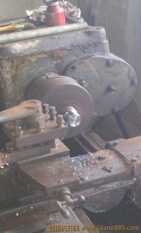

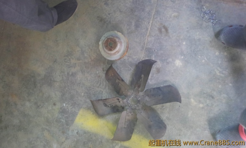

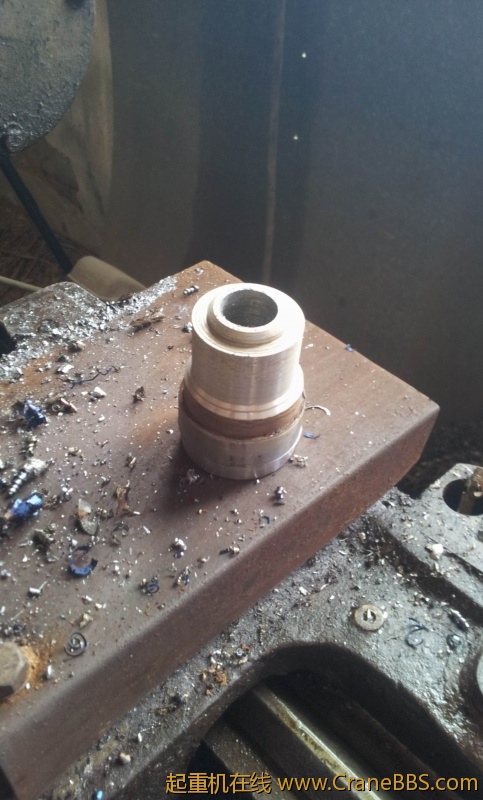

风扇位置跟原来的机器不一样所以风扇连接机器要做一个连接轴
为了平衡上车床加工```找到风扇的中心和机器上风扇的皮带轮的中心
加工完成 看看效果怎么样
