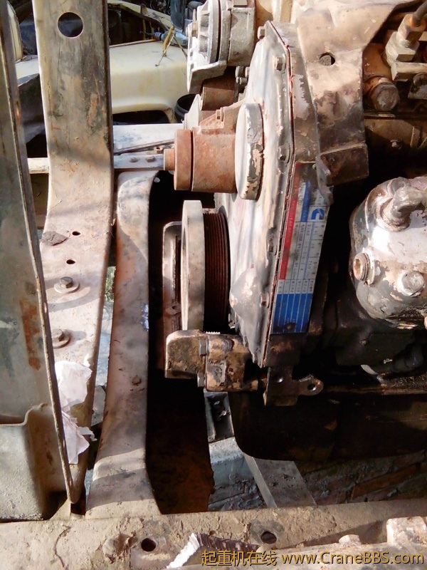

最近觅得一台87年 北起多田野双卷扬QY8C
 楼主| 发表于 2012-7-30 17:03 | 显示全部楼层

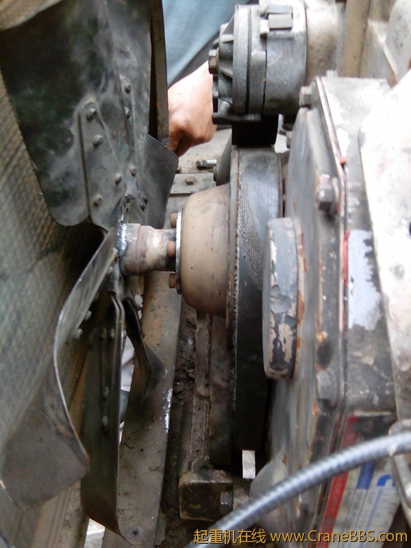

安装风扇的位置在上提
风扇用车好的连接杆装上的效果
上车油门还是用油顶的

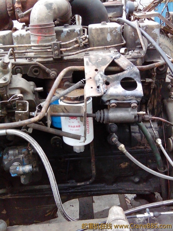

发表于 2012-7-30 21:18 | 显示全部楼层
{:3_53:}我发现了 你不怕麻烦把油底壳调了方向 不知你那里是平原还是山区 要是山区最好把变速箱也换掉140的不耐用哦

 楼主| 发表于 2012-7-30 21:35 | 显示全部楼层
回复 63# 压力好大
    没找到合适的风扇` 就还用的原来汽油机器的铁的,

 楼主| 发表于 2012-7-30 21:40 | 显示全部楼层
回复 65# 压力好大
    油底是换了方向 要不会颠簸大的时候碰前桥` `吸油盘改到合适的位置``  然后机油尺也换了方向

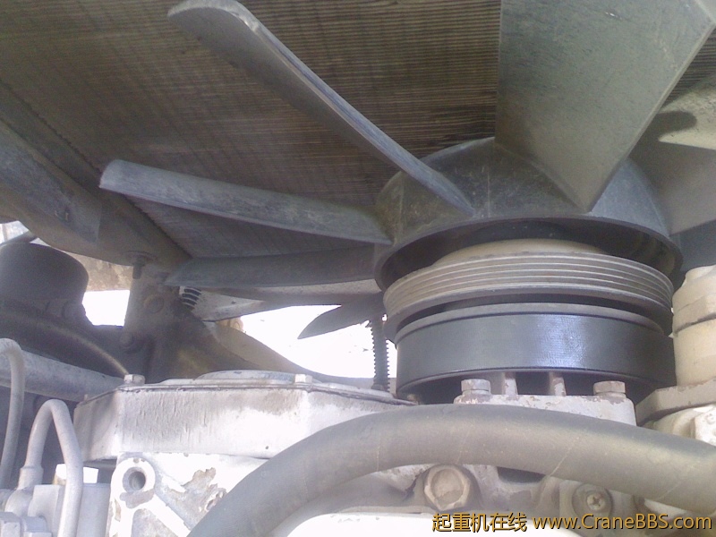

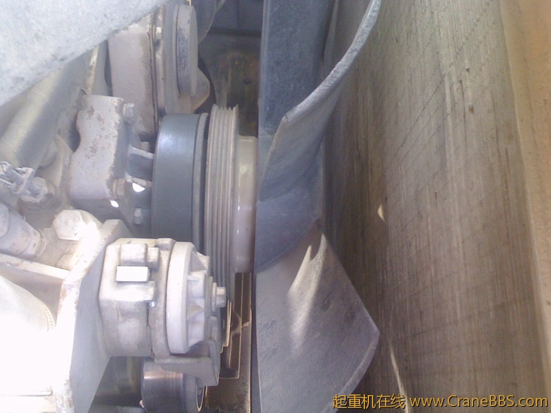

发表于 2012-7-31 16:03 | 显示全部楼层
:L刚发现我的神 SF你的风扇叶装反了 到时候会开锅的 谁设计的 IMG0721160000.jpg IMG0721160003.jpg 天呀 弧度反了风小

发表于 2012-7-31 18:07 | 显示全部楼层
回复 77# 压力好大
    人家的发动机反转的!!!!!!!!!!;P ;P
