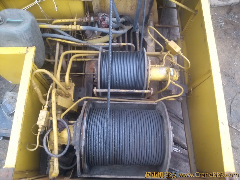

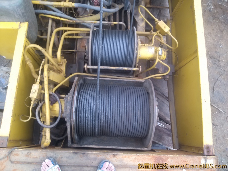

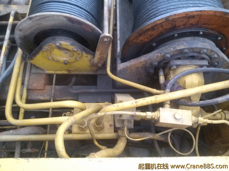

回复 赞 反对
发表于 2012-9-21 22:35 | 显示全部楼层
分享一下添加的卷扬机。
回复 赞 反对

 楼主| 发表于 2012-9-21 23:01 | 显示全部楼层
那个转换阀哪里买的,求型号:handshake
回复 赞 反对
发表于 2012-9-21 23:19 | 显示全部楼层
没有型号,就知道是东岳16吨吊车上的主副卷扬机的换向阀,
回复 赞 反对
