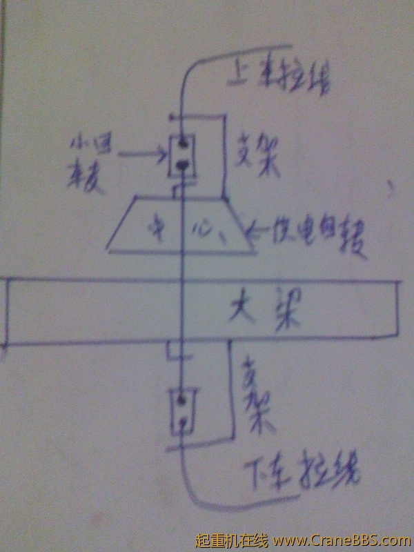

楼主我的也是09年25V现在油门也有问题  请教你是怎么改机械泵的  能上图看看嘛    好的话我也改机械泵

IMG0811221200.jpg 回复 16# xiaoboyang
    不可能 你把盖子打开 线能下去就有空间 很简单 实在空间小 你把原来电控油门的线拆掉反正没用了 不久有空间了 拉杆不要好大 8号 铁丝就行 铁丝外套个塑料管 气管就行还耐磨 画的不好请见谅

我拆过好多浦沅的回转都有空间的

    改机械泵各地修校油泵的地方基本都能完成

   你改机械泵要多少钱呀   下车油门  电脑板怎么办?

    我不改我问多价钱要一万左右我朋友改过9000多点 下车油门当然是参考欧2车去仿造改拉线了 都改了机械油泵电脑板当然不要了  改后爬坡一个字 爽

    你说的容易 要想精确控制没那么简单 还有电子油门通过中心回转多了故障点
