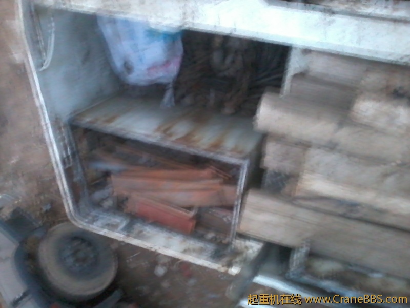

楼主: 一只小小猫
中联你还能让人信你么?

太 偷工减料了,连混凝土都算成本,可见中联集团狠利 到什么程度,中联的车 配重轻,大臂也轻(大家没注意,中联每一款车参数中, 总是说不要考虑大臂弯曲变形,说明大笔钢板薄),他就靠支腿跨距大  来维持 放远能力,

我就想知道你加了多重的配重,吊远肯定厉害了!

配重的重量是设计计算好的,如果填满箱,不符合设计要求。
其实帮你填满了,花不了几个小钱,你送的远点,超的多点。这个就和酒店的后厨一样,眼不见为净!
有时间大家敲敲你们的箱式配重,都是空的,不可能是满满的铁矿渣或混凝土。

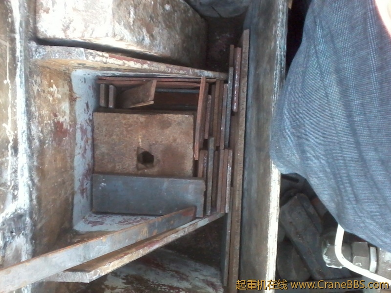

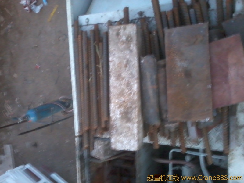

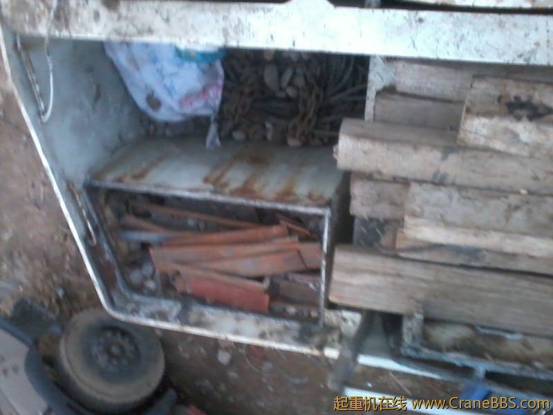

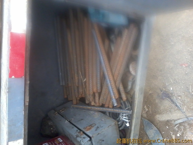

 楼主| 发表于 2012-8-28 20:49 | 显示全部楼层
回复 34# 毛毛毛毛
    修理厂的SF提醒我的!他说他们以前也加过一个!里面全是蛇皮袋装的烂泥!我在这个连蛇皮袋都不放了。。。。。。。
回复 赞 反对
 楼主| 发表于 2012-8-28 20:51 | 显示全部楼层
回复 46# xzzx
    这话说的。。。出厂给我的数据表全出臂22米额定2吨!实际上20米就不行了!。。。。。
回复 赞 反对
 楼主| 发表于 2012-8-28 20:52 | 显示全部楼层
回复 45# 小熊
    不!不! 不!我加配重只是想让我活的放心点。。。不用担惊受怕。。。。。。。
回复 赞 反对
回复 41# 8吨吊车
    所以中联的脚感觉很重!
回复 赞 反对

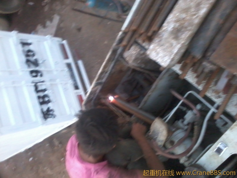

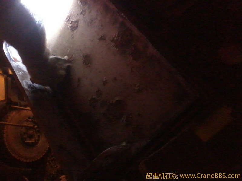

 楼主| 发表于 2012-8-28 20:57 | 显示全部楼层
回复 3# 一只小小猫
天黑了拍不清楚了!今天终于弄完了!
工具箱终于用上了!
工具箱终于用上了!
长了都割短
长了都割短

发表于 2012-8-28 21:14 | 显示全部楼层
回复  xzzx
一只小小猫 发表于 2012-8-28 20:51 [url=http://www.cranebbs.com/bbs/images/common/back.gif]http://www.cranebbs.com/bbs/images/common/back.gif[/url]
话糙理不糙,实际情况就是这样,估计前几年生产任务重的时候,没等混凝土凝固就称重封箱,如标准的4吨箱式配重,控掉水后可能就只有3.7了,这就是国产,大概、差不多!
还有不要绝对相信一些厂家的数据表,见过20的车印25的数据给用户吗?
细节应该引起商家的重视了,特别是现在的市场环境。
回复 赞 反对
 楼主| 发表于 2012-8-28 21:18 | 显示全部楼层
回复 53# xzzx
    兄弟唉!你见过配重里面有砂轮机的,砂轮片,易拉罐。。。。。。等明天我照张给你看看!
回复 赞 反对

发表于 2012-8-28 21:27 | 显示全部楼层
回复  xzzx
    兄弟唉!你见过配重里面有砂轮机的,砂轮片,易拉罐。。。。。。等明天我照张给你看看 ...
一只小小猫 发表于 2012-8-28 21:18 [url=http://www.cranebbs.com/bbs/images/common/back.gif]http://www.cranebbs.com/bbs/images/common/back.gif[/url]
那中联的外协也太低端,估计是家庭作坊吧,一般配重都是外协的,混凝土还是得保量填装的。
配重都是焊好箱体填充材料,够重量后,封箱。估计是打扫完卫生,都倒你的配重里面了。

发表于 2012-8-29 07:37 | 显示全部楼层
徐工里面也是空的我的12B。5上次让驾驶员倒到墙上瘪进去好大一块要是里面不空会瘪进去吗

发表于 2012-8-29 13:56 | 显示全部楼层
这里说的让我心慌慌的  我的25V532的配重里面也不知道是什么? 就是会漏水,漏水处有水凝固的痕迹

发表于 2012-8-29 16:29 | 显示全部楼层
回复 51# 一只小小猫
    加这么多钢筋铁板配种大了,吊的远了要注意大臂的承受能力。每台车的配置都有一定标准,有垃圾也只是重量有误差没达标。最好是把配置过一下称知道比标准多多少,做到心中有数。

 楼主| 发表于 2012-8-29 16:38 | 显示全部楼层
回复 68# 求知
除去原来的只加了大概半吨。。。。。。。。。

发表于 2012-8-30 16:33 | 显示全部楼层
我家也有中联70v,配重箱敲起来是咚咚响——空的!

发表于 2012-8-31 08:33 | 显示全部楼层
配重是 铁皮焊接的 里面绝对都不是铁块,角边带点弧形的  那才是真正的铁疙瘩,我的北起16E就是真正的 铁疙瘩,我算了下 这块铁 足足有2吨重,后面在铁块上还刻着字呢
