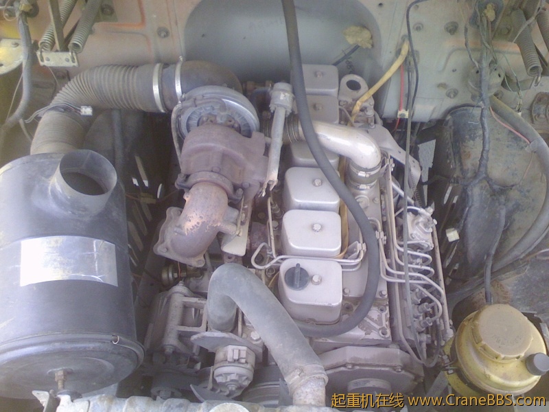

    :) 这你就搞错了160不大 黄金马力 康明斯比4缸玉柴还省油 昨天我去山里吊树  我的小康轻松上山 开价1500大洋老板不还价 后来才知道原来是头一天喊了个徐工8B.5上不去:lol  比4缸玉柴看上去发动机舱简洁规矩多了:lol IMG0718145002.jpg
